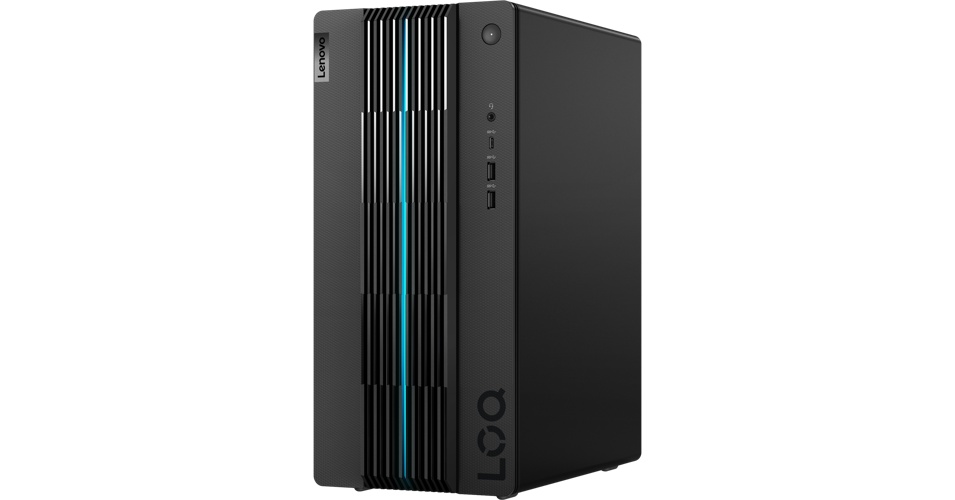

Onkos tuo 1500 euroa ajatus olla ostohinta vaiko osarilla maksettu kokonaishinta? Koska osari nostaa helposti hintaa sen 50% ja silloin voi olla kannattavampaa katsella mitä löytyy niiltä kaupoilta, joilta saa kuluttoman osamaksun.
Datatronicilla on esimerkit tuosta Walley osamaksusta, ja esim jos 1500 euroa on maksettava kokonaissumma, niin kolmen vuoden maksuajalla sillä voi ostaa tonnin koneen ja 500 euroa menee sitten osamaksun kuluihin.
Tuossa esim 1149 euron kokonaiskustannuksella saisi pakettikoneen, jossa tehoa hyvin mutta huono ilmanvaihto, jäähdytys ja laajennettavuus.
Ja jos ajatus on ostaa 1500 euron kone, ja siihen osarin kustannukset päälle, menee rahaa reilut 2000 euroa. Ja sitä halvemmalla saa esim tällaisia kuluttomalla osarilla.
Pointtina enemmän se, että osamaksun kanssa kannattaa laskea tarkkaan paljonko todellinen summa tulee olemaan.
