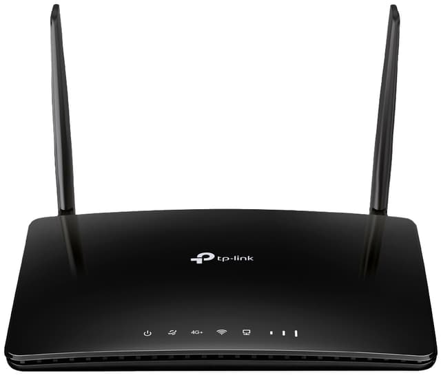

Tämmöiselle suositus, on toiminut luotettavasti aikanaan ja automaattinen ajastettu reboot optiona. On toki kiinalainen, jos sillä on merkitystä.
