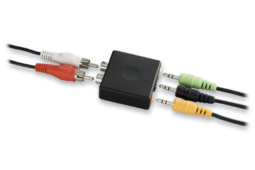

Mitenkäs tällainen adapteri:
https://images-na.ssl-images-amazon...mrisDvQMjNaOUZoAot8HBvHMy5THKacr7s_D2ntspOgbs
Tämä oli Logitech X-530 5.1 kaiutinsarjan mukana, "gaming console adapter". Jäin miettimään, miten lie tämän laitteen toiminta, vai onko vain helpottamaan kytkentää. Eli toimiiko pelkästään johtoadapterina, vai myös ääniadapterina?

eli tuosta kuvan palikasta 2 x RCA menisi 1 x 3,5mm jack headphone lähtöön monitorissa.
Loksun adapteri on periaatteessa kasa Y-adaptereita.
Eli se perus vasen/oikea kanava on jaettu taka-vasen/oikea sekä subbari/centeri kanaville.
Toisin sanoen koko 5.1 setillä ei ole silloin oikein mitään eroa 2.0/2.1 setin kanssa. Samaa R/L signaalia tulee kaikista matopurkeista.
