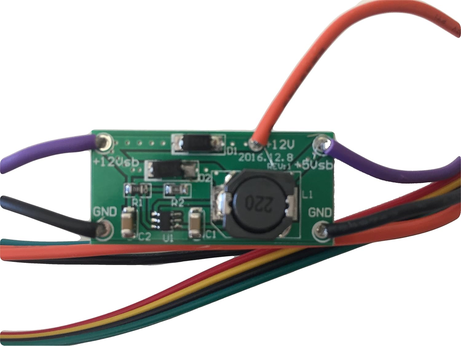

niin, en tajua mitä tuohon johtoon on piilotettu teipin alle:kahvi:

jokatapauksessa se on faktaa, että monissa HP:n paketti-ihmeissä emolle menee vain 12V virrat ja parit signaalit ja näinollen ajattelin että jos ATX-powerin 5V stand-byn nostaa 12V niin toimii :sidea:
