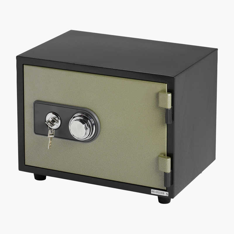

Sekä ammo box että bat-safe vaikuttavat niin heppoisilta, että saisivatko oikeasti pidettyä sähköpyörän (tai kahden) akun paloa hallinnassa?
Itsellä on kaksi sähköpyörän akkua talvisäilytyksessä Bilteman 48 kg painavassa järeässä fireproof kassakaapissa:
Jos edellisen viestin 17-litrainen paloturvakaappi on liian pieni, niin tästä 40-litraista:
Suurempiakin on, mutta menevät helposti yli 500 euron.
Kaapin vielä pulttaa betoni-/tiili-/kiviseinään, jottei sytytä ympäristöään.
Ainakin Bat-safella on mitoitukset miten isoja akkuja saa sisälle laittaa. Olikohan 500 wattituntia xl-kokoiselle. Ainakin pienemmille battiksille on aika paljon testivideoita, joten vaikuttaisivat toimivan. Rakenteen ei kuitenkaan tarvi olla kauhean jämäkkä, kun tarkoitus on pitää enimmät lämmöt sisässä ja päästää kaasut osittain filtteröitynä ulos. Jos ne olis täysin tiiviitä, niin varmasti lasahtaisivat.
Asiakirjakaapin käytäminen akkujen säilytykseen on ehkä vähän nurinkurista koska se on tarkoitettu juurikin päinvastaiseen eli suojelemaan sisältöä tulipalossa.
Ja jos se palokaappi on sisätiloissa niin kyllähän ne palokaasut viimeistään kaappia avatessa päätyvät rakennuksen sisätiloihin. Jos kaappia ei koskaan avaa niin voi olla hankalaa irroittaa sitä tuhoutunutta kaappia seinästä.
Itse ainakin haluaisin että kaappi palavine akkuineen on mahdollisimman helppo kärrätä pihalle ja antaa palaa siellä eikä tuhota koko kämppää ja kaikkea irtaimistoa myrkyllisillä palokaasuilla.
