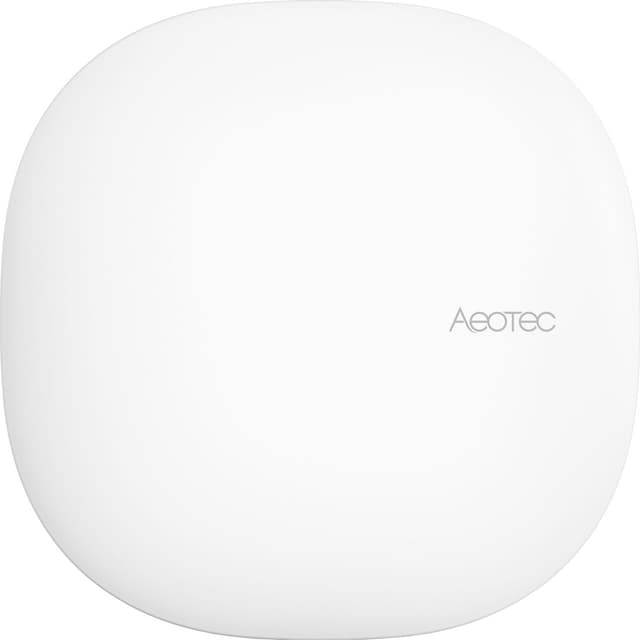

Olen yrittänyt tässä miettiä kun rakennettavan pienehkön mökin sähköistykset olisivat seuraavaksi työn alla, että onko kukaan päätynyt ratkaisuun jättää kytkemättä valokatkaisimet sähköverkkoon ja päätynyt vetämään sähköt ainoastaan valaisimelle ja ohjaus langattomilla katkaisimilla? Onko tuo tulevaisuuden ratkaisu että ei ole kiinteitä valaisimien katkaisinten paikkoja vaan voidaan siirrellä tarpeiden mukaan vai onko älykodissakin fiksua pitää katkaisimet 230V piirissä?
Lisäksi hukun kaikkiin vaihtoehtoihin älykodin toteuttamiseksi. Tarkoitus olisi tehdä sääntöjä mm. valaistukselle ja myös vesisululle jos vuotovahti aktivoituu sekä valvontakameraa sisälle ja ulos eli mitään ei suurta. En välttämättä tuohon Home Assistant:iin ja Rasperyyn jaksaisi lähteä. Vaikuttaa nuo koodausmahdollisuudet turhan työläiltä minulle. Etsin siis vain jotain fiksua hubia jolla voisin kuitenkin kohtuullisen joustavasti ja kätevästi tehdä sääntöjä ja siis yhden hubin kautta ohjaamaan edellämainittuja laitteita sekä näkemään niiden tilan.
En nyt ymmärrä että mitä kaikkea tarvitsen modeemin ja hubin lisäksi ja jos esimerkiksi valitsisin Aeotecin smart home tukiaseman, niin mitkä ovat ne ohjelmat joita voin tuon kanssa käyttää, Smart Things mainittu, mutta onko Aeotecillä jokin hyvä oma softa olemassa vai miten tämä kuvio nyt menee? Onko Aeotecillä ja Cozifylla jotain eroja mikä liputtaisi Cozifyn puolesta, kun hintaeroa on melkein 200€? Tyhmä siis kysyy: onko ihan ok ratkaisu nyt ostaa tuo Aeotecin samrt home ja siihen ympärille sitten kaikkia langattomia z-wave & zigbee kytkimiä ja valoja ja antureita ja kaikki toimii kuin unelma? Tarvitaanko jokin tuollainen Philipsin Bridge jotta Hue valoja voi käyttää vai linkittyykö lamput suoraan HUBiin ja niitä voidaan kontroloida siellä? Tarkoitus siis on ettei ole miljoonaa eri purkkia mökissä vaan yksi järjestelmä jossa hallita ja seurata laitteita.

Valojen asentamisesta en osaa sanoa, mutta täällä Aeotec käytössä vesivahtien kanssa. Oli helppo asennus ja hyvin on toiminut. Vesivahdit näyttää ja tallentaa lisäksi lämpötilan, mikä on kiva lisä. Mitä tarkoitat softilla?
Huet menevät ymmärtääkseni kiinni ilman niiden omaa hubia. Smartthings-yhteensopivuus takaa aika ison laitejoukon.
Softilla tarkoitan sääntöjen tekemistä, eli millä kaikkea kontrolloidaan, myös etänä. Voiko käyttää vaikka mitä ohjelmaa vai onko jotenkin laitevalmistajakohtaiset? Eli tuo SmartThings yhteensopivuus siis tarkoittaa että voin käyttää Smart Things softaa, mutta onko se paras noiden sääntöjen tekoon ja järjestelmän etäkäyttöön vai mikä ohjelmisto on hyvä tuohon käyttötarkoitukseen. Esimerkiksi Cozifyn purkilla katsoin että joutuu maksamaan kympin kuussa lisää jos haluaa kameroita laittaa kiinni. Käsittääkseni Aeoteciin pystyy kiinnittämään kameroita ilman mitään lisämaksuja. Vai tarjoaako tuo Cozify jotain pilvitallennustilaa valvontakameroita varten tuolla kympillä kuussa ja Aeoteciin liitettäville kameroille taas pitää sitten ostaa tilaa jostain muualta? Pää räjähtää jo tällaisten asioiden arvuuttelusta. Eikö ole mitään hyvää tutorialia kertomaan tyhmälle ihan perusasiat ja suosittelemaan jokin kokoonpano? Youtubeen mentävä etsimään lisää tietoa-->
Itsekin vielä vähän opettelemassa enkä ole käyttänyt tätä muuten kuin Smartthings-apin avulla. Sillä ymmärtääkseni hoituu keskeisimmät asiat. Aika viidakko tämä on, se on aivan totta. Kameroiden pilvitallennustila yleensä maksaa, mutta Aeotecilla ainakin toistaiseksi ymmärtääkseni maksuton 24 h tallennus. Firman etuna mielestäni se, että sijaitsee Saksassa ja siten tietoturva vähän eri tasolla kuin jossain muualla.
Osaako kukaan sanoa toimiiko Aeotec hubin kanssa Zigbee ja Z-wave laitteet ristiin? Kun tuo hubihan tukee molempia, mutta pitääkö silti valita laitteisiin saama kommunikointitapa? Esimerkkinä tässä: jos haluaisin langattoman z-wave himmentävän valokytkimen ja sitten laittaisin valaisinta ennen Zigbee protokollalla toimivan himmennin vastaanottimen. Toimiiko yhteen hubin kautta?
Ei ole omakohtaista kokemusta, mutta nuo zigbee ja zwave ovat vain protokollia, joiden avulla laitteet kommunikoivat hubin (ja toistensa) kanssa. Kunhan tieto pääsee hubiin asti, ei tietääkseni ole väliä millä protokollalla se on sinne tullut ja millä sieltä lähtee.
Ainoa ongelma saattaa tulla sitä kautta että eri protokollilla toimivat laitteet eivät osaa viedä toistensa tietoja eteenpäin. Jos siis vaikkapa valaisin olisi tosi kaukana hubista ja kytkin vähän lähempänä hubia, samaa protokollaa noudattavat laitteet osaisivat välittää toistensa tietoja (tai siis toivottavasti se kytkin veisi valaisimen viestit eteenpäin). Kytkin ja valaisin todennäköisesti kuitenkin ovat samassa tilassa, joten ei kai tuolla käytännön merkitystä ole.
Kiitos vastauksesta! Näin sitä itsekin järkeilin että hubi varmaan linkittää ja meillä kun kaikki laitteet on 40m² mökin sisällä, niin uskoisin että HUB riittää yhdistämään kaikkiin laitteisiin eikä ole tarvetta verkon laajentamiselle yhden protokollan laitteiden ketjutuksella. Taidanpa tilata parit laitteet ja testata. Sillähän se selviää.
