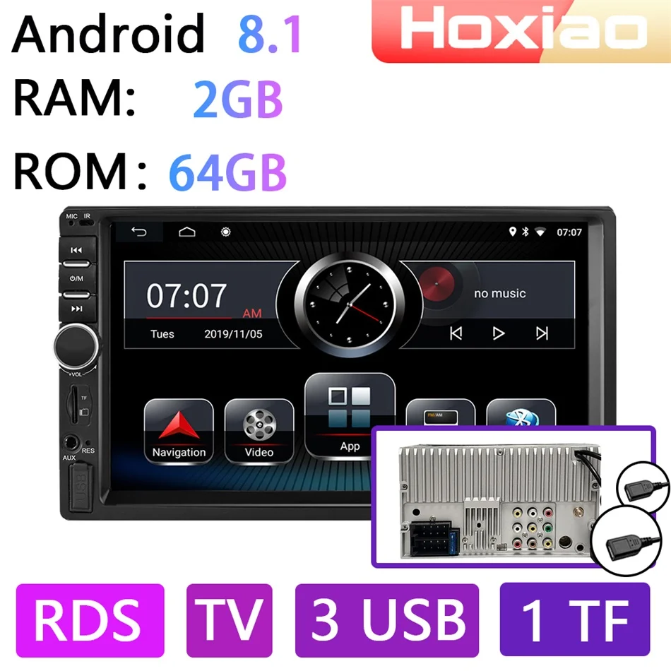

Naapuri tilasi aliexpressistä tuollatteen android soittimen, oli kyllä näppärä vehje. Aika monenlaisia niitä näyttää siellä olevan, joten hieman vertailin niitä ja tilasin eilen sitten tällätteen:
Tärkeimpänä pidin tuota RDS:ssää, että ettisi / korjailisi niitä kanavia automaattisesti itekseen.. ja varmuuden vuoksi halusin 2g ramia, ettei töki sitten sen takia ainakaan käyttö. Naapurilla tuntu toimivan toki 1g ramillamin, mutta silti :p ja halusin, että toimii tuosta ratista alkuperäiset radion säätimet, eli volyymi nappulat ainoastaa.. se riittää mulle.
Tilasin tuolla ISO liittimellä, mutta mitä katselin juutuupista niin tässä -05 vm honda cr-v:ssä onpi tollaset liittimet:
Tuohon siniseen tilasin eri myymälästä sopivan ISO adapterin, mutta mitenköhän tuo valkoinen liitin?
CPU: MT6580 A7
GPU: ARM Mali-T400 MP2
RAM+ROM: 2G+32G
Processor: 4-core processor with single core speed up to 1.3GHz
Screen resolution: 1024*600
System: Android 8.1
Amplifier IC: TDA7388 Radio
IC: 4732 (FM/AM/RDS)
Video output: add video module (optional) +10$
Audio format: MP3/MP2/WAV/WMA/AAC/AMR/FLAC/M4A/OGG//APE (lossless)
Video format: 3G2/ASF/AVI/DivX/mkv/MOV/MP4/MPG/TS/WMV/VOB/WEBM/M4V RMVB/FLV/H.264 /H.265
System upgrade: online upgrade, local U disk / TF card
Bluetooth function: Bluetooth hands-free phone (HFP), Bluetooth music (A2DP), sync phone book and call history Mobile
Internet: Yilian (Android/IOS)
Built-in apps: Google Maps, Play Store, APK Pure, YouTube
Language: Chinese / Traditional Chinese / English / Bulgaria / Korean / Arabic / Spanish / Portuguese / Russian / Vietnam / Hebrew / Poland / Indonesia / Romania / Thai / Tagalog / Ukraine
Camera signal: CVBS, AHD 720P, TVI, CVI, PVI, AHD 1080P
AV input: Video: 1 channel CVBS signal input, audio: 2 channels of audio signal (L in+R in)
AV output: audio signal output (L out+R out+SUB WOOFER)
Steering wheel control: KEY 1/KEY 2
CAN BUS: CAN H, CAN L
Working temperature: -20°C~+70°C
Storage temperature: -40°C~+85°C
Operating voltage range: DC 9.6V~16V
Standby current of the whole machine: ACC OFF: ≤5mA
USB output charging: charging current up to 1.0A (output 5V, 1.0A)
Katotaan milloinkohan tulloopi sieltä (ja jääkö tulliin ), ja miten onnistuu asennus.

Mitä porukka sanoo näistä osista radiosta, ainakin googlettelun perusteella pitäisi olla ihan toimivia? Tuota oottelen milloinka saapuu suomen maaperälle ja kotio asti..
Radio IC: 4732 (FM/AM/RDS)

Nooniin, nyt olisi asennettuna tuo radio..
2g +32g.
Ääni kuuluu, bluetooth toimii, oikein hyvin kaikki.. mutta yksi probleema on.
Se ei tallenna asetuksia, vaan kaikki pitää tehdä käynnistäessä auton uudestaan? :rolleyes: Jos auton käydessä tekee säädöt, niin silloin ne pysyy kyllä.
Onhan siellä heräte ja jatkuva +12V kytketty oikeinpäin? Tai onko niin tyhmästi tehty, että laitteessa on joku patteri muistia varten ja se pitää ostaa erikseen?
Mulla tuli sinä mukana ISO adapteri, sen laitoin radion johtojen päähän, ja sitten siihen ja auton johtoon vielä erikseen adapteri..
Iso adapteri tuli radion mukana, mutta tämä hondan adapterin tilasin erikseen.
Voiko noista johdoista jokin olla väärinpäin? keltainen / punainen?
Edit. Otin myyjään yhteyttä, ja sanoi että pitäisi tälläisellä kaapelilla käyttää.. Minkä heiltä saa.
"If you buy this, you need to cut the black plug and then connect it to the cable of the machine one-to-one. "
Eli..?
Noh, eipä tuo montaa euroa maksa kait, mutta saisi vähän selkeyttä sinne väliin.. kokeilen vaihtaa tuota punaisen ja keltaisen johdon paikkaa, jollakin oli se auttanut toimintaan?
Edit. Keltaisen ja punasen johon kun vaihtoi keskenään niin rupesi toimimaan.. eli heräte ja jatkuva.
Näyttävästi ei tunnista tuota ohjauspyörän nappuloita, että pystyisi "opettamaan" mitä mikäkin nappula tekee. Se ei suuri ongelma ole, mutta jos senkin saisi toimimaan jotenkin helposti niin :)
Näyttävästi se antennihomma pitäisi edelleen ratkaista, eli uusi antenni.. onko näistä elektronisista antenneista mihinkään?
Edit 2. Tollaset liitännät näissä onpi..
