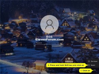

Jos Windows on asennettu UEFI/GPT asennuksena, silloin Windowsista pääsee biosin asetuksiin. Kirjautumisnäytössä tai työpöydällä pidä shift-näppäin pohjassa ja valitse "Käynnistä uudelleen". Kun kone on käynnistynyt uudelleen valitse "Vianmääritys" > "Lisäasetukset" > "UEFI-laiteohjelmiston asetukset."

Tuo on ilmeisesti oikotie samaan uudelleenkäynnistystoimintoon, johon pääsee myös pidempää reittiä Asetukset -> WIndows Update -> Lisäasetukset -> Palauttaminen -> Käynnistyksen lisäasetukset -> nappi "Käynnistä nyt uudelleen". Kun kone käynnistyy uudelleen, jatketaan yllä olevan ohjeen mukaisesti.

Toisesta shift näppäimestä ei tapahdu mitään, ja toinen tarjoaa näppäimen toiston suodatusta.
No tämän lisävinkin avulla pääsin taas biosiin, ja lataamaan default asetukset. Nyt pääsee taas bootatessa biosiin normaalisti.
Tai vaihtoehtoisesti käynnistä kone uudelleen seuraavasti.
- W11 > Asetukset > Järjestelmä > Palauttaminen > "Käynnistyksen lisäasetukset" kohdassa valitse "Käynnistä nyt uudelleen".
- W10 > Asetukset > Päivittäminen ja suojaus > Palauttaminen > "Käynnistyksen lisäasetukset" kohdassa valitse "Käynnistä nyt uudelleen".
