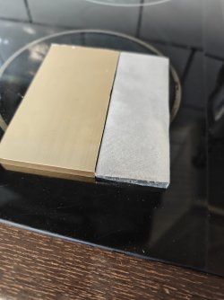

Löytyi työpaikan SER-kontista sinne kulkeutuneet pari rikkinäistä autovahvistinta. Kuulemma olivat huollossa käyneet, eikä niistä enää kannattanut ehjää tehdä.
Jokin kuitenkin noissa kiiltävissä täysalumiinisissa laatikoissa viehätti, ja ne piti raahata kotiin, vaikka selkeämpää suunnitelmaa ei oikeastaan ollut.
Kultainen oli hieman pidempi, mutta kannessa oli sen verran ikävä naarmu, että kohteeksi valikoitui hopeinen. Sisämitat noin suunnilleen 20x45x4cm. Kultaisesta elinluovutuksena joitain ruuveja ja kultaiset koristelistat, joita tarkoitus käyttää johonkin.

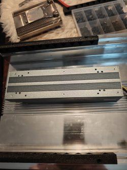

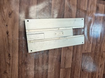

Tässä aikalailla viimeisin tilanne. Alustava takalevy tulostettu, tosin virta tuohon pitäisi vielä saada. Pellin ja tuulettimen väliin jää tällä hetkellä noin puoli senttiä.

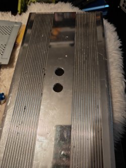

Vähäiset johdot olisi tarkoitus sleevata. Virtanapin haluaisin välttämättä jotenkin tuohon nykyisen SPL logon taakse tai kohdalle.

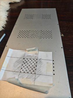

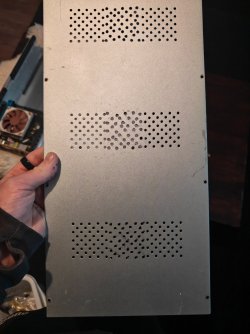

Tein hienolla sabluunallla takapeltiin lisää tuuletusreikiä. En tiedä mitä tuossa keskikohdassa tapahtui, mutta perseelleen meni.

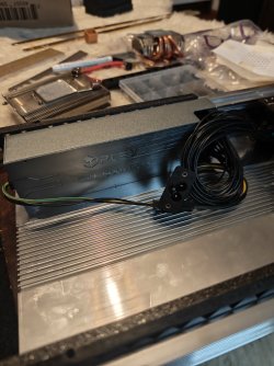

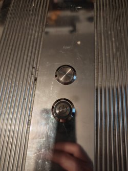

Amazonista laitoin tilaukseen jokusen painonapin. Alkuperäinen suunnitelma oli tehdä virtapainike cherry mx kytkimistä, mutta sillä ei olisi saanut noita logon reikiä piiloon.
Tilaukseen myös usb3-liittimet etupaneeliin ja kaksi Noctuan NF-A4x20 tuuletinta. Tuulettimet sijoitan todennäköisesti kotelon keskelle.

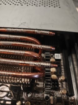

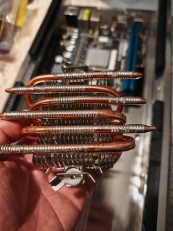

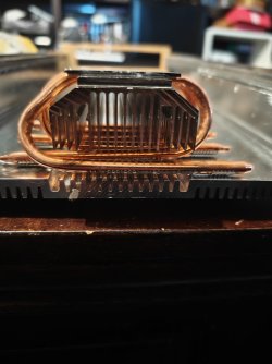

Jatkojalostelin ideaa ja pengoin aarrearkkua. Tuollainen löytyi. Tuosta päällimmäisen rivaston purkamalla jäisi paljaita lämpöputkia, joita voisi ainakin yrittää tunkea noihin väleihin. Mutta onnistuuko tuon kasaus sitten enää millään?
Ainakin periaatteessa, jos prosessorin ja jäähyn välisen kiristyksen saisi kokonaan tapahtumaan emolevyn taustapuolellta.
EDIT: Ei kun eipäs sittenkään. En saisi emolevyä mitenkään enää kiinni tuohon peltiin.
Paljonkohan lämpöputket kestävät vääntelyä, tai jopa puristamista? Ilmeisesti pitäisi aika lujasti saada tuohon koteloon kiinni.

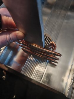

Pitihän se hajottaa.

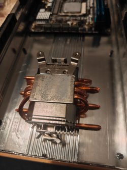

Ehkä, tosiaan _ehkä_ tämä saattaisi onnistua. Huudelkaa jos huomaatte jonkin ajatusvirheen mitä en tajua. Vielä aivan ajatuksen tasolla, enkä aivan varma ole uskallanko koettaa.
Pohjalle poikittain urat dremelillä lämpöputkien kohdalle. Ei varmaankaan kokonaan uskalla upottaa, mutta jos edes puoliksi. Toivottavasti ei menisi läpi.
Lämpöputket uriin ja putkien päihin pituussuunnassa jonkinlaiset kiinnikkeet jotka painavat putkia koteloa vasten ja pitävät sen myös paikoillaan. Ankarasti lämpötahnaa ja jopa lämpöä johtavaa epoksia? Kiinnikkeet saattaisi saada pienittyä siitä toisesta vahvistinkotelosta. Passaisi värimaailmakin kivasti.
Jäähyn pohjaan lyhyet kierteet noille "apuraudoille" mitkä saan tuosta nykyisestä jäähystä.
Emolevy kiinni jäähyyn takapuolelta, kuten näköjään on nykyäänkin.
Standoffit läpi emon rei'istä väärin päin ja päälle mutteri. Standoffit kiinni pellin läpi.
Sen verran tuuria, että korkeus vaikuttaa jo valmiiksi hyvältä. Hieman tuo tuosta laskee, mutta jospa saisin rikoilla nostettua standoffeja tarvittaessa, tai tekemällä pari milliä matalemmat korokepalat jos vain poweri antaa myöden.
