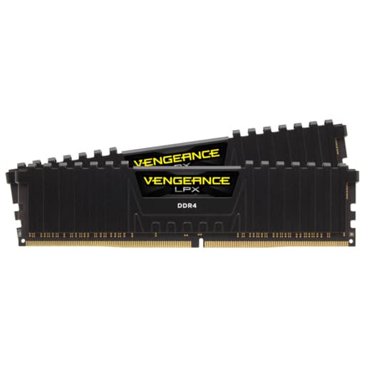

Eiköhän tuohon sovi tilalle lähtökohtaisesti mikä vaan normaali 2x16GB DDR4 UDIMM kitti. Esim joku Corsair LPX on aika varma valinta ja löytyy melko usein käytettynä kun ne on olleet suosittuja.

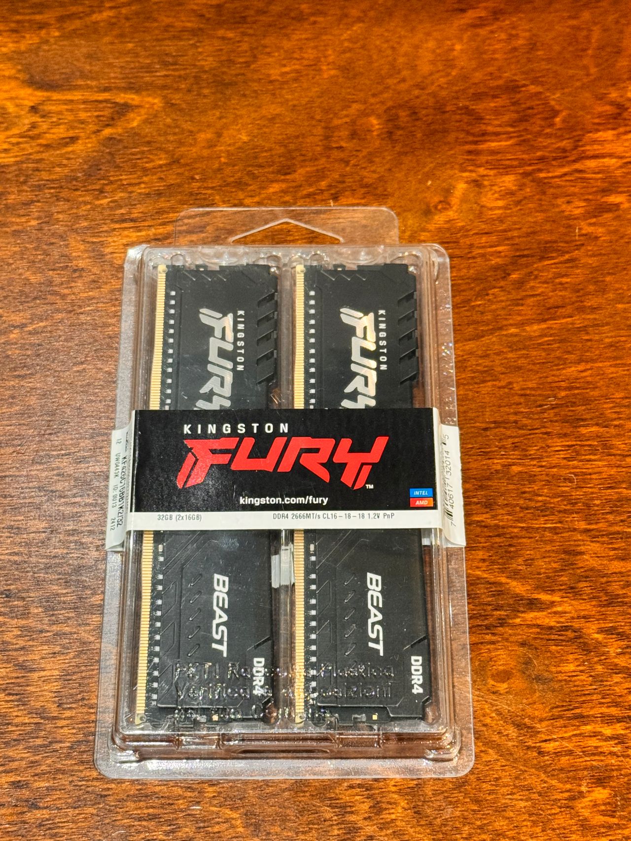

Joo voi olla että olet oikeassa. Noi torista linkkaamani 40 euron kingstonit taitaa myös olla ihan jedec 2666 (PnP)
e:
"Support Memory Interface: 2666/2400MHZ" - tätä nopeammat ei välttämättä toimi kuin 2133?
Eli b360 emo ei tue muistien asetusten laittamista XMP profiililla. Joten on lähestulkoon yhdentekevää minkä 32 GB kitin siihen ostaa, koska se toimii joka tapauksessa hitaasti.
Kaikissa normaaleissa(XMP) muisteissa on myös jotkut jedec profiilit mukana mutta ne yleensä on aika heikkoja. Myyntitiedoissa ei niitä edes lue. Alla tyypilliset 3600 MHz CL17 muistit, niin ne toimisivat tuolla 2400 MHz CL17 kai tuollaisella emolla.
