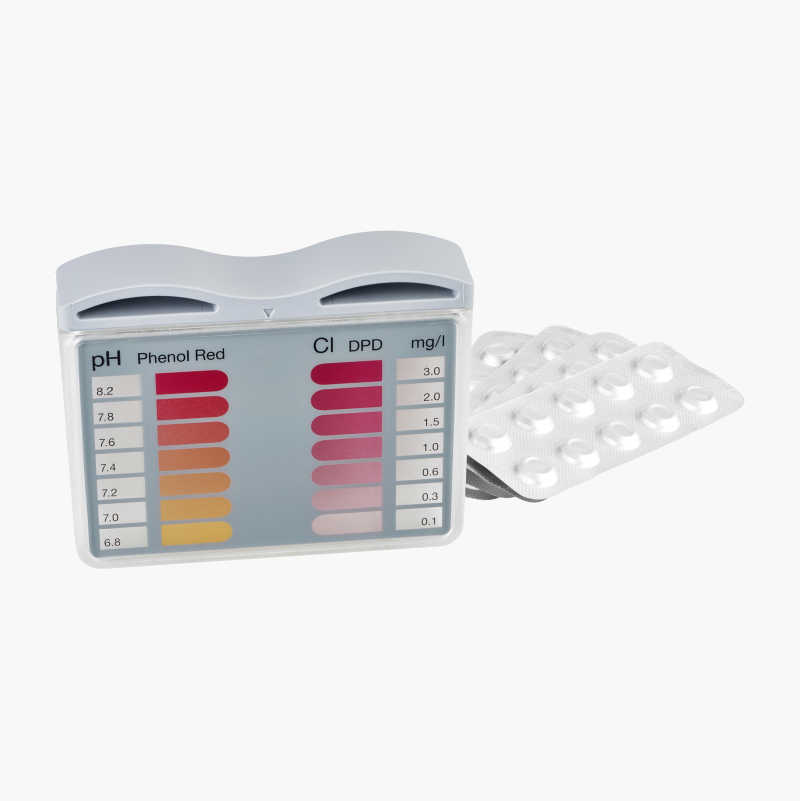

Jos oot ensikertalainen, niin kantsii ostaa klooria, ph+ ja ph- jauhetta ja biltema testeri.
Amazonin digitesteri paljo parempi ja hinta jotain 1/3. Välillä Gigantissakin vastaavia 19,95 €. Ei tartte mitään liuskoja. pH+ asian ajaa ruokasooda kun ei sitä kuitenkaan tartte juuri koskaan kunnallistekniikan alueella. Jos kaivovesi tms. niin sitte... Oli sitte kloori tai aktiivihappi niin ihmiskylpijät nostaa pH:ta jos jotain. Ja jos pH droppaa yhtäkkiä hapon puolelle iteksiin niin silloin jotain vedessä ja vedenvaihto järkevää. Eipä siinä, menin kyl itekki viime kesän samoilla vesillä (yo. viesti, joutuu täyttään aina jotain 300 litraa ku lapset polskii vedet pois niin vaihtuuhan se sitenkin) mut enää en mene kun tuttava hommas koko perheelle vakavat korvatulehdukset Helsingin kera "samoilla vesillä" ja meilläkin tuli epämäärinen syyskuun alun sairaalareissu silloin 7-vee tyttären kanssa. Lapset kun tuolla sukeltelee pari tuntia niin tulee sitä vettä taatusti juotua... Meillä pestään suodatinta joka päivä 2x ja sitten kun ei enää helposti lähde niin pesukoneeseen Vanishiämpärin kautta. Suodattimet Amazonin tarjouksista 12/24/48 kpl paketeissa...
Pistäpä linkki Amazonin testeriin. Bilteman testerit ei oo liuskia vaan tabletteja, mitkä liuotetaan siihen kylpyveteen. Itse juuri eilen kattelin noita Amazon.de elektronisia testereitä, niin arvosteluissa oli monta "antaa ihan vääriä arvoja" niin jäi ostamatta. Bilteman tyylisiä saa sieltäkin ja tullee ehkä vähän halvemmaksi.
Edit. Meillä myös yhdelle muksulle sukeltajan korva, eli tulehdus. Ei vaihdettu Vesiä, mut nyt vaihdetaan kyllä 1kk välein.
Tai Amazon Tyenaza pH meter
Eli akvaariomittarit... Ei oo nyt alessa. Infshop välillä ja Amazon myös.
Veikkaan, että noiden mukana tuleva kalibrointijauhe on sama menetelmä, mitä bilteman testerit antaa:
Itse olen varsin tyytyväinen ollut bilteman testistöön, vaikka esim tollanen elektroninen tarkka testeri maksaisi itsensä parissa vuodessa takaisin.
