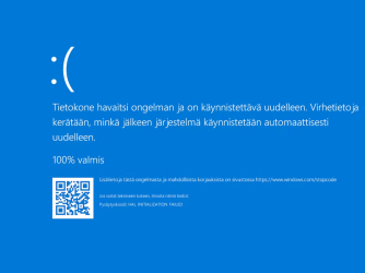

Kokeilin taas vikasietotilassa käynnistämistä (nyt ilman nettiä), ja kävi sama. Painoin F4, odotin hetken, mitään ei tapahtunut, painoin 4 ja odotin jonkin aikaa ja painoin f4 ja sitten muutaman sekunnin kuluttua alkoi vasta kone käynnistyä uudelleen, mutta sitten sammui. Ja aina kun nykyään käynnistän koneen uudelleen, on vähän aikaa musta ruutu, missä vasemmassa yläkulmassa näkyy sellainen alaviivamerkki, vähän kuin powershelli olisi päällä jossa pelkkä alaviivamerkki.

Sitten kone käynnistyi uudelleen, siinä tuli hetken aikaa se sama musta sininen ruutu jossa vas. yläkulmassa alaviiva. vähän kuin olisi se powershell ollut päällä, jossa tekstinä vain alaviiva. Pian sen jälkeen tuli myös se ns. errormainen näky ruudulla, jotain epämääräistä värimössä, pääosin vihreää. Sitäkin kesti vain alle sekunnin ajan. Joskus aiemminkin on vähän tuonlaista ollut satunnaisesti, mutta harvoin. Yleensä muistaakseni ajuriongelmien yhteydessä. Sitten kun kone oli käynnistynyt uudelleen ja olin työpöytä-näkymässä, tuli oikeaan alakulmaan joku ponnahdusilmoitus, että USB-laite ei toimi oikein tms. Laitehallinnassa näkyy ''Tuntematon USB-laite (laitekuvainpyyntö epäonnistui), jossa lisätiedoissa lukee: Laite on pysäytetty, koska se ilmoitti virheestä. (Koodi 43). joku (sitä on tullut jo monta päivää, en muista yhtään, että onko sitä kestänyt jo monta viikkoa vai onko se ongelma melko uusi, jos olisi alkanut jopa siitä päivästä 11.7. lähtien). Mutta ongelma on edelleen sama.
