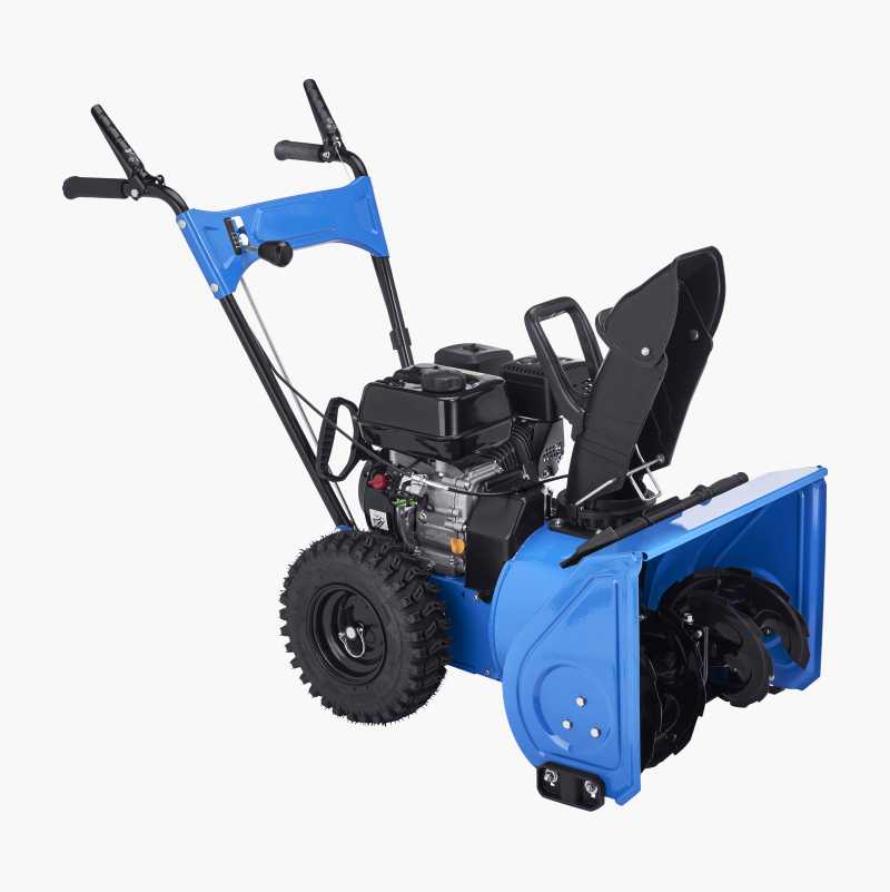

Tuote: Brucke ST560 lumilinko
Tarjoushinta: 349€
Normaalihinta: 499€
Kauppa: Tokmanni
Voimassa: 10.11.
Linkki: Lumilinko Brücke ST560 196CC
Kommentti tarjouksesta: Ei tarkempaa tietoa, vaikutti tuohon hintaan ihan ok peliltä
Pistinpä tilaukseen. Ei ole paha hinta kaksitoimisesta lingosta vaikka kiinamoottorilla onkin. Aika paljon konetta tuohon hintaan. Kolattavaa on kuitenkin sen verran että kaikki helpotus on tervetullutta. Varsinkin lopputalvesta kun penkat alkaa olla korkeita ja kolaaminen sen yli melkoisen hikistä hommaa.

Brucke koottu ja koekäytetty, perus halpa kiinalainen työkalu toi on, toimii ainakin uutena ja kestosta ei mitään tietoa.
Huomioita seuraavista=
-Linko on niin pieni että torven Kaukokäytölle en näe tarvetta, sarvien välistä yltää niin hyvin kääntelemään, toki lyhyet ihmiset joutuu menemään vierelle.
-Moottoriöljytoiveena on 5w-30, ja yli -18c 0w-30
Tuuppasin aluksi halvimmat mahdolliset sae30 sisään ja käytin kuumaksi, lähti reilusti metallisilppua öljyjen mukana ulos ja nyt on puhtaat 5w-30 sisällä, pitänee nekin muutamien lumitöiden jälkeen vaihtaa josko se pidentäisi moottorin elinikää.
-Sanoisin hinta-laatusuhteeltaan ok ostokseksi tuohon hintaan, toki 3500e linko on aivan eri maata mutta luulisin että tämänkin torvesta tulee senverran tavaraa kuin pienillä pihoilla on tarvetta

Itsekin sunnuntaina lingon sain ja kasailin.
- Aivan toimivan oloinen peli, kasaamiseen meni enemmän aikaa kuin oletin.
- Ensimmäisellä testillä pohjapelti luiskahti irti. Porasin reiät ja pistin ruuveillla kiinni sivuilta ja päästä, niin pysyypä nyt ainakin.
- Ohjekirjassa luki että 0.77l olisi ollut öljysäiliön tilavuus, tuo määrä kyllä valui pois. Tokmannin sivuilla lukikin 0.5l. :D
- Polttoainesäilön tilavuudeksi luki 2.5l, mutta ei tuohon kyllä mennyt kuin 2l
- Äänekäshän tuo on, mutta niin kyllä oletinkin.
- Melko matalan työskentelyasento 190cm pitkälle.

Luin kanssa tuon 0,5 litraa, mutta paljonkos te olette saaneet menemään ns. neitseelliseen koneeseen? Tikkuhan on vähän hankala tulkita.
Roiskevoideltu tämäntyyppinen kone -> pieni ylitäyttö ei ole vakavaa, itse laitoin täyttöpropunkierteen puoliväliin.
Kasaaminen meni ihan suoraviivaisesti ilman ongelmia, mutta ehkä yksi mutteri puuttui?
Tuonne vaihteen valitsimeen kaipaisi vissiin mutteria?
Kierteethän tuossa on, niin varmaankaan ei ole tarvetta vaikka manuaalissa jotain mainittiin.

Yllättävän hyvin toimi linko kyllä! Pitää tehdä kahvaan pienet jatkokset jotta käy 185 senttiselle paremmin, rahansa arvoinen kone kyllä, ainakin puuterilumessa

Joo 190cm totesin saman, että aika matala työskentelyasento oli :D Jos jonkinlaista ratkaisua tuohon keksit niin laitappa kuvaa.
Metrin kierretanko hitsattu tuomaan vipuvoimaa.
