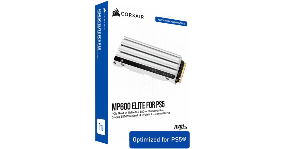

Tuote: Corsair mp600 elite ps5 4tb nvme levy
Tarjoushinta: 339€
Normaalihinta: ~ 370-390€ (joulukuussa ollut tarjouksessa 349€, tämä alin hinta hinta.fi:n mukaan)
Kauppa: DNA, Telia, Kärkkäinen, VPD
Voimassa: Ei tietoa
Linkki: Corsair MP600ECS Elite SSD 4 TB Heatsink PS5 Lisämuisti
Kommentti tarjouksesta:
Itse käytettynä tuon levyn ostin, mutta revikoita etsiessä huomasin että näyttää alennuksessa olevan monessakin paikassa. 2400TBW kestävyys. Halvemmallakin löytyy kyllä 4tb levyjä
