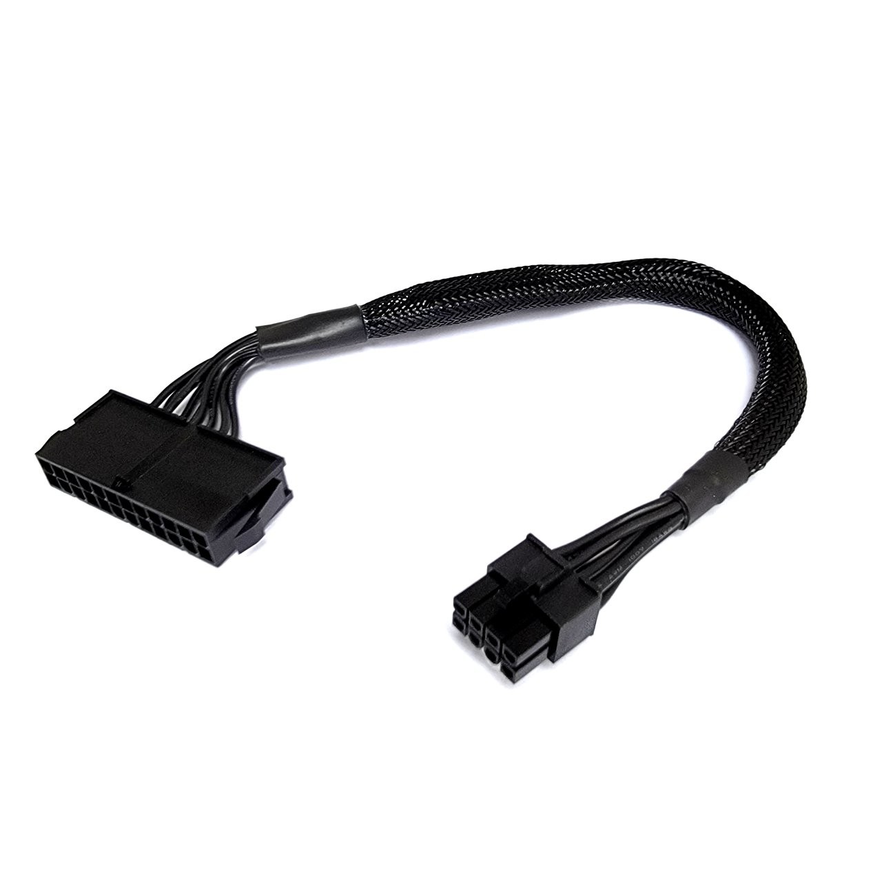

Ongelmana mahdollisesti siis Radeonin virransyöttö, eli olet kytkenyt emolevyyn 4pin CPU kaapelin ja tällaisella adapterilla tuon emon päävirran?
Lisäksi tietysti näytönohjaimelle omat tarvittavat lisävirtakaapelinsa?

asia on sillä tavoin että minulla on tuossa se adapteri välissä ja olen nytten kokeillut kaikkea mahdollista ja mikään ei auta.. radeoni toimi pääkoneessani mainiosti
Kai tosiaan Radeon asennettuna sille on vedetty 6pin lisävirta?
Pystyisitkö esim. kuvaa koneen sisältä laittamaan, niin pystyisi ehkä hieman katsomaan onko kaikki johdotukset kunnossa.
