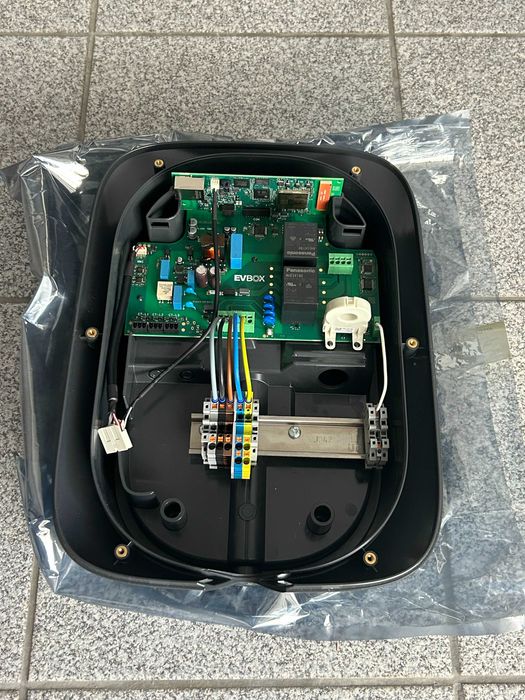

Tuli hommattua tuollainen Elli Wallbox ver 1. Laitteessa näyttää olevan n. 5 vuotta vanhat softat. Miten tuohon laitteeseen onnistuisi päivittää uudemmat?
Laite on internetissä kiinni eth-piuhalla ja sain ajattu factory resetin konfiguration sivulta. Nyt alkoi 2.4 GHz wlan connection point myös viimein toimia. Se oli alkuun mykkä. Yhteyden mobiiliappiin sai ainoastaan näin:
1) Asentaa volkkarin softan ja parittaa sen.
2) Unpair device volkkarin softasta
3) Elli softan asennus ja paritus wallboxiin. Näin sain laitteen onlineen ja vihreä valo palaa laturin etulevyssä.
Mutta softien päivitys ei käynnisty. Ymmärsin, se voisi johtua vanhentuneista serteistä? Manuaalinen softapäivitys ei toiminut.
