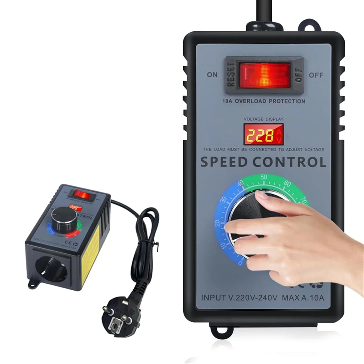

Tuollainen? En olekaan tutustunut noihin aiemmin. Ilmoituksen kuvauksen mukaan voi säätää esim. kulmahiomakoneen nopeutta yms. Saakohan noita wattinäytöllisiä?
edit: Esim. tästä Alista:
Wattien näyttö tarvisi laitteessa virran mittaamisen. Laittaa joko jonkun energiankulutusmittarin, tai sitten vaan käyttää yksinkertaista p=ui kaavaa, kun wattikuorman 240 voltilla jo tietää.
Onko noista Alin variac-säätömuuntimista - esim. tuosta linkkaamastamani - kokemusta, ovatko vaarallisia pommivehkeitä vai yleensä ajavat asiansa?
Saatan olla vähän ennakkoluuloinen, mutta en kyllä jättäisi mitään Alista tilattua kiinni sähköverkkoon valvomatta.
Vähän samoilla linjoilla. Toisaalta, kuten yo. linkeistä näkyy, niin Alankomaiden Amazonin myymä laite on melko todennäköisesti täsmälleen sama, joten kai tuolla aparaatilla on kohtalainen luotettavuus ja ehkä täyttää jotain Eurooppalaisia sähköturvallisuussertifikaatteja. Joka tapauksessa tuollainen lähti tilaukseen aiemmin tänään vajaalla 19 eurolla toimituskuluineen.
Täsmälleen samannäköistä tuotetta löytyy muiltakin myyjiltä. Esim. tässä aika paljon arvosteluja:
