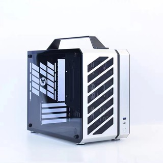

Mechanic Master C28 Air:
8c0f4e09580d477694606509615d044b_tn
Kompaktin kokoinen kuten mallinumero antaa ymmärtää (185 x 342 x 284), tästähän sais pirteän teemabuildin:
