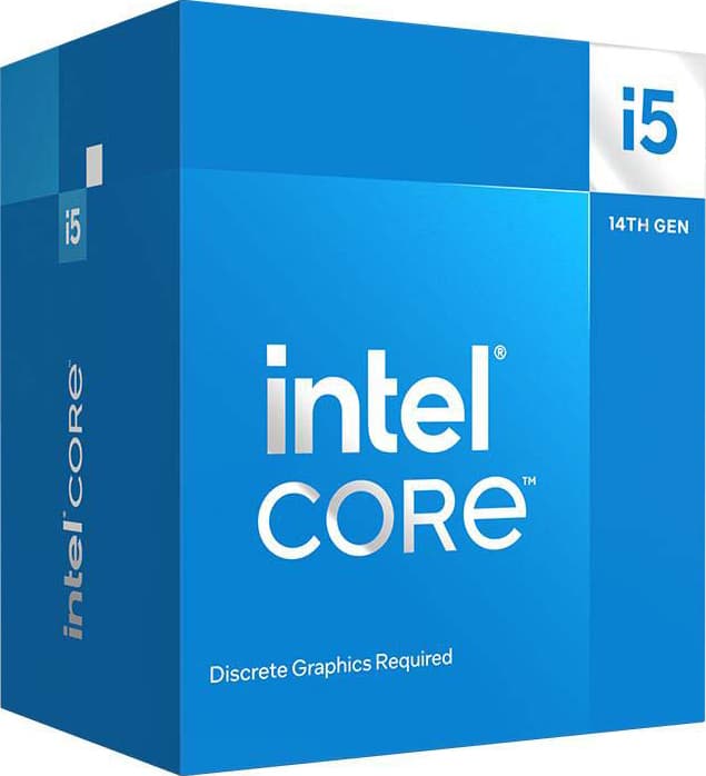

14600K sais myös jimmsiltä 153€ nyt kun toi gigantin 149€ tarjous on loppuunmyyty. Intel Core i5-14600K, LGA1700, 3.50 GHz, 24MB, Boxed - 152,90€
