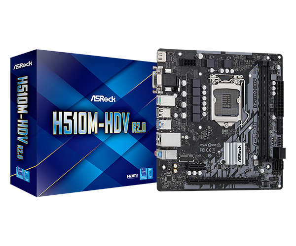

Nyt on kiinni koneessa:
Emo asrock h510m-hdv 2.0
Prossu i5 11400f
Näyttis amd 6750 12g
Poweri kolink rbg 600w
Muisti 32g ddr4 3200

Äkkiseltään näyttää kokoonpanosi ihan kohtalaisen tasapainoiselta. Jooh, jollain paljon kalliimmalla näyttiksellä saat enemmän FPS, mutta tuo 6750 on ihan hyvä näyttis, jolla odotella mitä seuraavista sukupolvista tulee. Powerin riittämättömyyden havaitset lähinnä sillä, että kone sammuu, koska powerin virtarajat ylittyy. Jos tätä ei käy, niin poweri riittää. Tuo näytön kirkkauden vaihtelu kuulostaa joltain dynaamiselta kontrastilta, ota semmoiset asetukset pois (todennäköisesti itse näytöstä). Itse ajan 240Hz näyttöä ja ero on lähinnä CS:ssä vrt. 144Hz näyttöön, joten jos et kilpapelaa, niin ero ei ole iso. Lisäksi 240Hz näytöllä se refreshikin pitäisi saada sinne 240 freimiin sekunnissa, en oo ihan varma miten hyvin tuo 6750 sinne taipuisi. DP-kaapelien "versionumerot" ovat taakseppäin yhteensopivia. 30 gigaa vapaata tilaa SSD:llä on jo aikalailla liian vähän, jotta mahd. SLC-cache toimis hyvin, niin koita pitää enemmän vapaana. Jos pitkäikäistä emolevyä kaipailet, niin AM5-lautoihin on äkkiseltään odotettavissa pidemmälle myös uuden sukupolven kivet, mitä intelin lautoihin, mutta pitäisi ostohousut vielä kaapissa... Mielestäni myöskään win11:aan ei ole kiire, jos sinulla on win10 ajossa. Itseasiassa, downgradesin oman läppärin win11->win10 itse, koska muissa koneissani on win10 ajossa. Ainakin itse ootan toistaiseksi, että win11 vielä vähän kehittyy ja paranee.
Oma ehdotukseni:
- Kone näyttää varsin hyvältä, mieluummin hae se lisäfps joihinkin uusimpiin AAA-peleihin vähän asetuksia tiputtelemalla ja FSR:ää käyttämällä, ja säästä rahat sitten myöhempää, isompaa päivitystä varten.
- Osta jokin toinen 2,5" SSD, mielellään välimuistillinen malli. Vapauta tuolta ainoalta SSD:ltäsi tilaa tuonne toiselle, niin että käyttisSSD:lläsi pysyy mielellään semmonen neljännes tyhjänä. Se vähentää satunnaista tökähtelyä ja jumimista. Vinkkinä: jos jokin SSD on kiikarissa, niin googleta sen SSD:n malli + "crystaldiskinfo" kuvahaulla. Katso että SSD:n malli mätsää tulokseen ja vilkaise, onko sen ominaisuuksissa "VolatileWriteCache". Jos on, niin jees! ...sinänsä varastolevyllä se ei oo niin 1100% just, mutta mielestäni on aina silti parempi.
