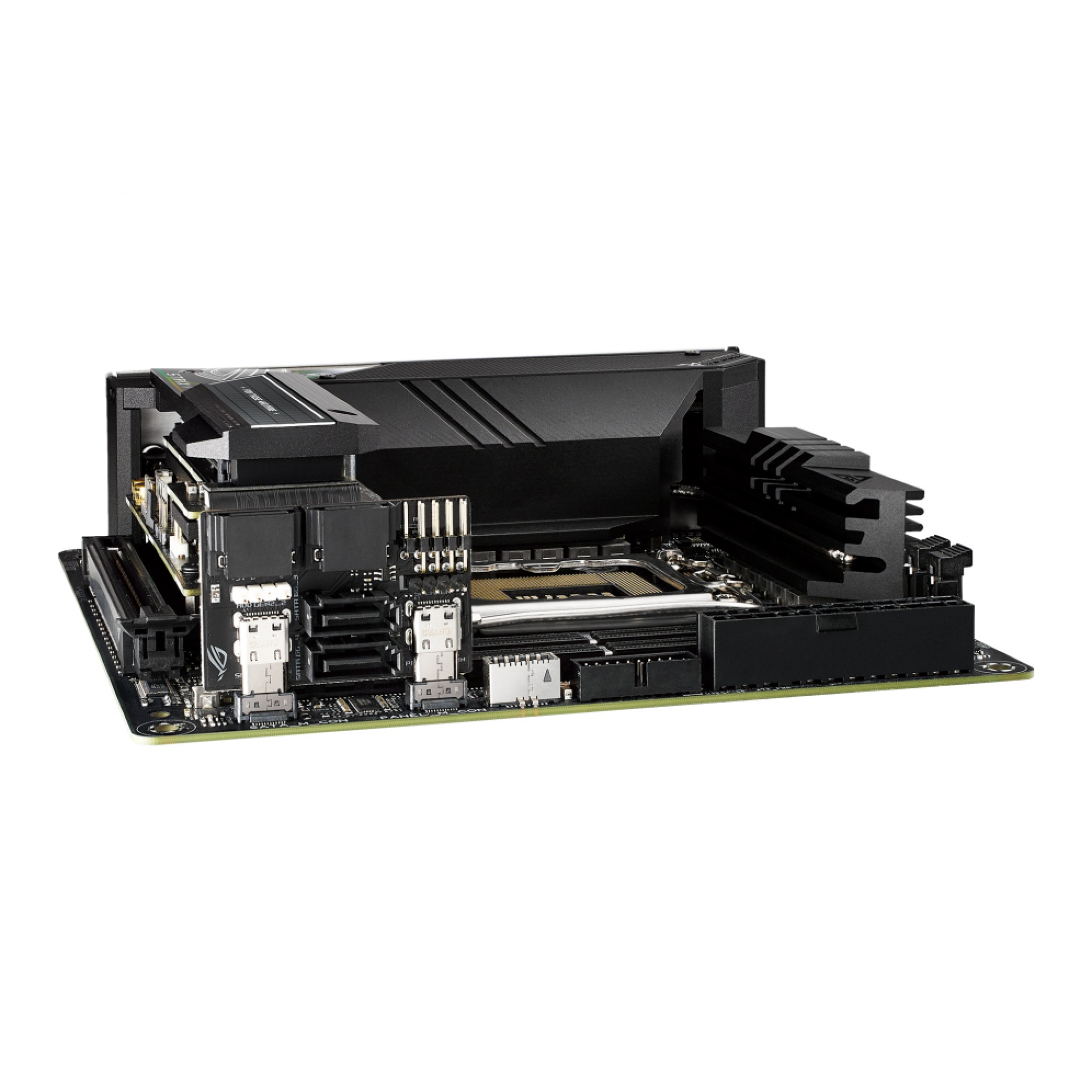

Niin vaan ITX-emoilla näkee kaikenlaisia ratkaisuja. Hyvänä esimerkkinä ongelmatapauksesta on Asuksen ROG Strix Z690-I Gaming WiFi-nimikkeellä tunnettu kerrosvoileipä:
Tässäkään todellinen ongelma ei ole keep-out zone vaan sen ympäristö. Arvaat varmaan että kun tuohon emoon lisätään vielä muistikammat, keskelle jää se nippa nappa 95mm kanttiinsa oleva kolo johon coolerin voi pudottaa. Tuollaisen montun pohjalta henkeään haukkovan coolerin jäähdytysteho on murto-osa siitä mitä se vapaassa ilmassa voisi olla.
SO-DIMM -kammat, ATX12VO ja vähän järkevämpi, ilmavampi komponenttisijoittelu ilman io-paneelin ympärille väännettyjä lisämuoveja voisi oikeasti olla eväitä joilla matala ITX-cooleri 120mm tuulettimella ja sitä myöten oikeasti hiljainen pikkukone saattaisi jo onnistua.
