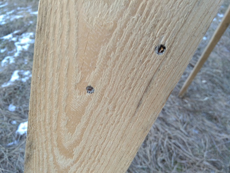

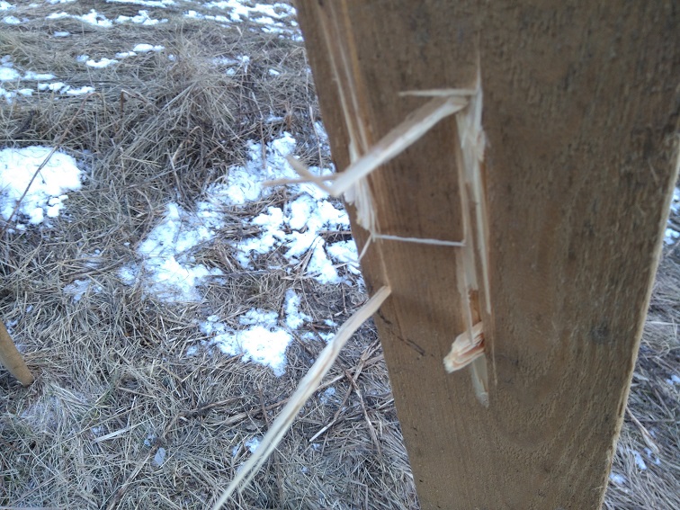

Tuli tuo kumminkin haettua. Tuohon rahaan kova vehje, kun tarkoituksena oli hommata tehokas ilmakivääri, kun niitä vielä saa. Tehoa todellakin piisaa, 20m päästä kun kaljatölkkiä ampuu, niin tölkki vähän vaan heilahtaa, kun panos suhahtaa läpi. Potkaisee myös vähän eri malliin kuin tuo vanha :D Haittapuolena raskas viritettävä, 13v poika hätinä saa piipun alas, komensin punttisalille.,
