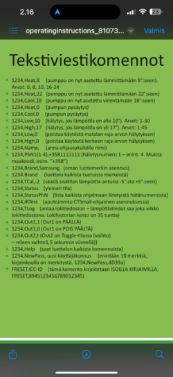

Tuli katottua tuo Mitsu RW25 kauko-ohjain. Siinä on IR silmä etupäässä, eli kyllä sekin ohjaa IR valolla ja nuo etäohjaimet toimii samalla lailla noissa. Eli tuohon ohjelmoitu muutama käsky, jotka toimii eri laitteilla ja kommunikaatio laitteelle onnistuu, kun ensin valitaan oikean laitteen kieli. Tuossa Climatech käskyjä, mitä voi tuolle etäohjaimelle lähettää. Pyydettäessä ne pystyy tekemään joitain erikoiskäskyjäkin tuohon lisäksi.
Airpatrol toimii samalla lailla ja vastaa siis lähinnä GSM ohjattavaa kaukosäädintä, joka lähettää IR välityksellä käskyjä ILP:lle. Näköyhteys pumpulle, SIM paikalleen, töpseli seinään ja ”ROCK”.
