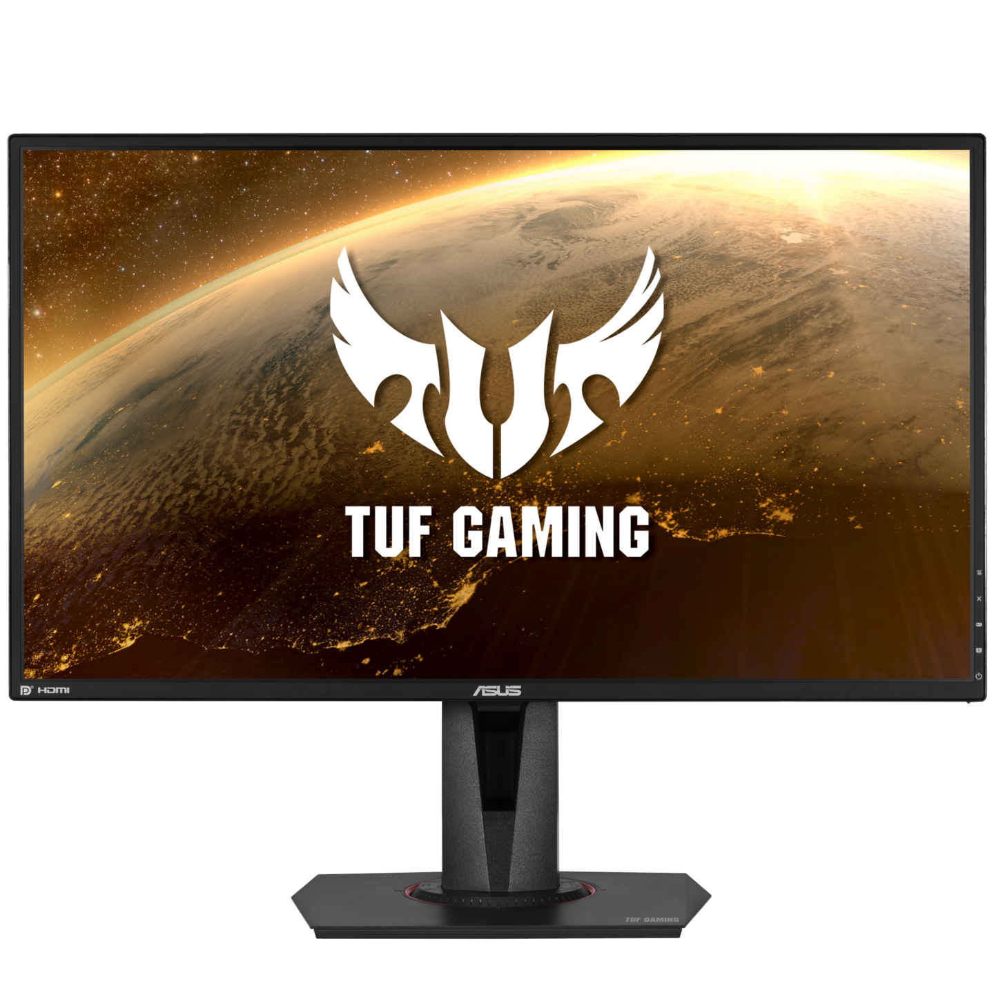

Itse ostaisin fullhd näytön tuolta:
Todennäköisesti tämä ja voi mennä budjettiin (jos ei mene, katsele muualle):
En oikein ymmärrä, miksi tähän koneeseen pitää laittaa 1440p-näyttö, kun se on paremmin soveltuva FullHD-pelaamiseen.
3060 Ti toimii hyvin myös 1440p.
