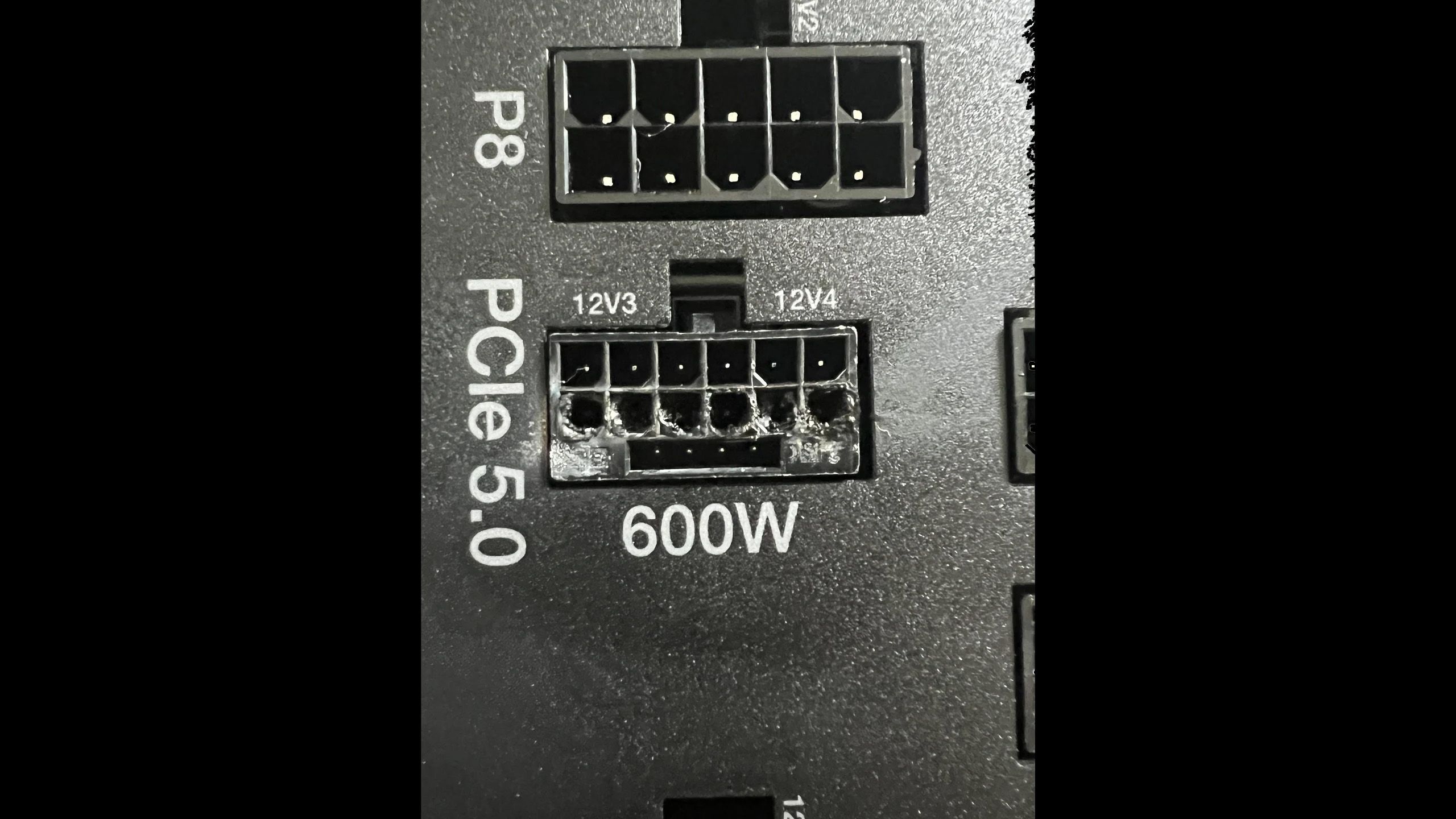

Käyttäjäraportti: 12VHPWR-liittimet sulavat nyt virtalähteen päästä
Noita tulee sulamaan vuosien kuluessa tasaiseen tahtiin. Tuo nyt vain on vähäsin liian heikko, siitä otettavaan virtaan nähden.

Tuossa joudutaan joko rajoittamaan maksimikuormaa tai suunnittelemaan liitin uudestaan. Uskoisin, että tuo liitin saadaan kestämään, nykyisessä muodossaan, kunhan ne pinnit ja niihin johdon kiinnitys käydään ajatuksen kanssa läpi ja suunnitellaan uudestaan.. Nostaa toki hintoja sitten...
Toisaalta voisivat tehdä sellaisen liittimen jonka pitää olla 100% kiinni tai virta ei kulje ja kestää varmasti käytettävät virrat. Nyt tuntuu että tuota vanhaa liitintyyppiä on vain tekohengitetty eikä se enää ole paras ratkaisu tarkoitukseensa. Kun tuo 12VHPWR on jo joka tapauksessa erikoistunut liitin, niin miksi roikkua kiinni vanhassa mallissa?
Saa nähdä, että implementoidaanko arvokkaimpiin powereihin jotain suojausmekanismeja tämän osalta. Esim. tyyliin BNo1 ja/tai integroitu lämpötilaseuranta liitinrungossa, jolloin poweri osaa sammuttaa itsensä ja ehkä siten suojella itseään sekä muita komponentteja pysyvältä vahingolta.
12VHPWR-liitin on jo varsin yleinen ja jos sen suunnittelussa todetaan kiistattomia puutteita, niin ei autane kuin tiukentaa valmistusvaatimuksia, toleransseja ja lisätä kenties em. tyylisiä varotoimenpiteitä. Eli savijalkaperustusta pitää lähteä jälkikäteen paikkailemaan, kun tönö on vaarassa sortua.

Tuossahan on jo ihan tarpeeksi varmuusvaraa, sehän on testattu. Ongelma taitaa lähinnä olla tuo lukkomekanismi joka ei ole paras mahdollinen.
Corsair rmx shift(atx 3.0) sarjassa tuota 12vhpwr-liitintä ei ole natiivina, vaan mukana tulee tuo 2x 6+2 -> 12vhpwr -kaapeli. Tämä on siis ilmeisesti ihan harkittu ratkaisu, koska luotettavampi toteuttaa näin.
Eipä tuo muuta vaatisi kuin tehonsyötöstä erilliset sense johtimet kortille asti niin liittimien palamiset mistä tahansa syystä voisi välttää kokonaan.

Kun noita sulaa noin lyhyessä ajassa näinkin suuria määriä, niin tuo olisi syytä suuunnitella alusta asti uudestaan, sillä tuossa on myös selkeä tulipalovaara, jos sulaminen tapahtuu, kun ei ole paikalla tai kone on toisessa huoneessa, esim oven takana.
Jos lukitus ei muuten onnistu, niin sense pinnit, jotka kytkeytyvät viimeksi, kun lukitus on riittävä ja / tai ruuvaamalla tms mekaanisella keinolla kiinnitettävä liitin. Maailma on täynnä liittimiä ja insinöörejä, jotka osaavat kyllä tarvittaessa suunnitella uuden, toimivan liittimen.
Tuossa on nyt senverran paljon noita ongelmia, että olisi järkevää myöntää se epäonnistuminen ja tehdä asia uudestaan.
Liittimissä on ihan tunnettu yleinen ongelma, että kontkti heikkenee vuosien kuluessa enemmän tai vähemmän, liittimen käytöstä ja ulkoisista olosuhteista riippuen. Kun selkeästi ollaan rajoilla jo uutena, niin on selvää, että ongelmia on sitten myöhemmin enemmän..

Vai pitäiskö antaa ammattilaisen asentaa koneen, jos käyttäjä ei yksinkertasesti kykene edes painaa liitin pohjaan. En nää liittimessä mitään ongelmaa, vaan käyttähien jotka jättää liittimen puolitiehen ja ihmettelee miks sulaa.
Mielestäni aika radikaali seuraus sille että vahingossa jää liitin vähän vajaaksi. Ehkä jotain nyt kuitenkin pitäisi muuttaa

Edellisiä liittimiä suli todella harvoin, nyt on sulanut tehoa vievien korttien kanssa jo lyhyessä ajassa paljon liittimiä. Eli paskaa ovat ja uudistaminen on ajankohtainen toimenpide, jos homma halutaan tehdä fiksusti. Kun jotain laitetyyppiä on valmistettu iät ja ajat ja NYT, kun liitin vaihtuu, alkaa huomattavat ongelmat, niin turha sitä syyllistä on käydä kivenkoloista kaivamaan. Se on siinä, ihan näkyvillä.

Liitin tosin vaihtui jo NVIDIAn FE-mallien osalta 30-sarjassa eikä siellä mitään katastrofaalisia ongelmia ollut, vaikka sulaneita liittimiä niissäkin on nähty.
Liitintä huomattavampi muutos on korttien aiheuttamat virtamäärät, 3090ti myi varmaan verrattain vähän(?) mutta 4090 on myynyt kuin häkä josta syystä näkyvyyttä ja tapauksia on enemmän. Muita 400W+ kortteja ei markkinoilla ole tietääkseni ollut ellei partnerimalleista löydy jotain ylikellotettuja 3080/3090:iä mitkä menis sinne asti.
Ei sillä, aletaan olemaan siinä pisteessä missä näitä virtamääriä ei pitäisi enää kuljetella "löysissä" liittimissä joissa huono kontakti on riski (ja tämä koskee ihan yhtä lailla 8piniäkin) vaan ihan reilusti siirtyä esim sormiruuvilla kiristettävään liitinmalliin jolla varmemmin saataisiin kunnon kontakti.

Ymmärtääkseni virta ei ole ongelma jos ja kun liittimet olisivat kunnollisia (ei voi jättää puolitiehen) ja ne liitettäisiin kunnolla, mutta kun liitin ei ole idioottivarma ja käyttäjä voi olla idiootti niin kasvaneista virroista tulee ongelma huonon kontaktin takia.
Kun virta kasvaa, niin johdoilla ja liittimillä tulevat rajat vastaan. Vastus kasvaa, lisääntynyt virta lämmittää kohdan jossa vastusta. Johtoihin tarvitaan lisää poikkipinta-alaa ja liittimiin lisää kosketus pintaa. Myöskin liittimen materiaalin on oltava pinnaltaan hapettumaton, se ihan halvin tina-lyijy seos ei kelpaa.

Totta kai, mutta onhan ne laskeneet että nykyinen ratkaisu kestää kuormat eli ei se kasvanut virta ole ole ongelma vaan liittimen ongelmat on tulleet esiin kasvaneen virran myötä (kaksi eri asiaa).

Nyt on ensimmäinen AMD:n näytönohjaimessa (AsRock Taichi OC AMD Radeon RX 9070 XT) oleva 12VHPWR -liitin sulanut.
Eli 330 wattiakin on liikaa tuolle rakenteelle, jos siinä on ongelmaa? Io-tech lainaus
9070:n TBP- eli Total Board Power -tehonkulutus on vakiona 220 wattia, mutta Asuksen TUF OC -mallissa se on nostettu 238 wattiin. 9070 XT:n TBP-tehonkulutus on vakiona 304 wattia, mutta Asuksen TUF OC -mallissa se on nostettu 330 wattiin.
taichissa on vakiona 366w tbp ja max 404w eli jos ollut power limit tapissa niin ollaan tuosta 330w ylempänä.
12vhpwr liitin ja korteista puuttuva virrantasaus on silti paskaa imo.
