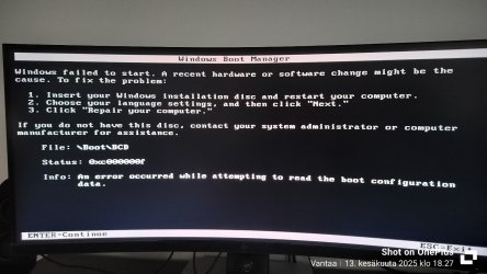

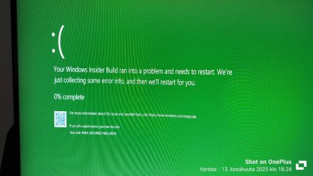

Tässä vielä pari lisäkuvaa, josta tilanne alkoi, eli ensin tuli pari kertaa vihreällä pohjalla olevaa BSOD:ta ja sitten lopulta varoitus boot configuraation virheestä.
