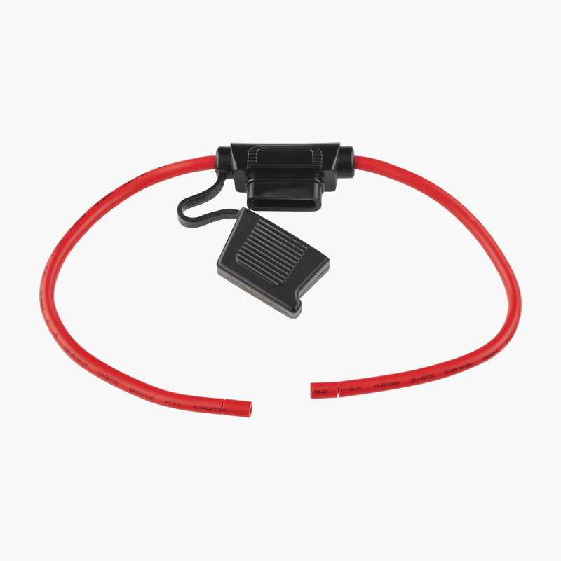

Eivät ole kalleita:
Ja sulakkeita löytyy alkaen 1A (siis tällaisia)

Kun siinä ei ole sulaketta, niin siellä kulkee esim yli 55A:n virta tehokkaalla powerilla.
Tämä aiheuttaa maapiuhassakin jännitehäviötä, joten kiintolevyn "0V" ei sitten enää olekaan 0V.
Todennäköisesti virta käy sitten kertämään myös data liittimen kautta, jolloin esim kiintolevy kärähtää.
Nyt kun johdossa on esim 3A sulake, niin siinä ei pääse kuljeksimaan ihan mielettömiä virtoja missään vaiheessa. Tämä mitä suuremmalla varmuudella suojaa myös sen kiintolevyn.
Ei se kiintolevy sitä johdon oikaria säikähdä, vaan sitä, mitä sieltä vakavasti vaurioituneesta liittimestä sitten tulee..
Ja sulake laitetaan tietysti niihin jännitelinjoihin, ei maa linjoihin.
Siitä se levy ei varmasti hajoa, jos 12V tai 5V puuttuu tyystin. Tämä on täysin varma asia. (On noita tullut muutamia kokeiltua sekä vahingossa, että "josko toimisi, kun nyt sattui käsille vain tällainen poweri tuon USB laajentimen kanssa jne..)
Pätkivä jännite tai jännite, jossa on rippeliä hajottaa / sekoittaa kyllä kiintolevyn, mutta ko ilmiöitä ei juurikaan tapahdu, kun sulake palaa..
Oikein hyvin se sulake ajaa asian, kunhan liitin vain ei ole löysä, että saa kosketusta. (Sitä nuo eivät ole olleet).
Se on totta, että noihin powereihin pitäisi saada noille SATA piuhoille todella rajusti herkemmät suojaukset, ihan sisäänrakennettuna.
Ja vielä tärkeämpää olisi kunnolliset liittimet. Onneksi powereiden liittimet on yleensä kunnollisia. ;)
