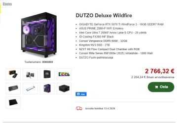

Oisko tässä sitten näyttöä, joka yrittää olla vähän kaikkea
ja isompaa
Jos ei kiinnosta kasaill niin tosta valmista pakettia
"määritä" painikkeen takaa voi säätää osia.
Jos tähän päätyy, niin vähintään kannattaa käydä vaihtamassa virtalähde RM850e:sta RM1000e:ksi, koska se jostain syystä laskee kyseisen paketin hintaa reilulla kympillä.
Joo ja ei.. Sen tekemällä saaa paremman virtalähteen, mutta toimitus menee huhtikuulle. Samalla kannattaa sitten vaihtaa jäähy ja kotelo.

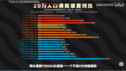

Cities Skylines taisi osata käyttää loputtomasti ytimiä simulaation ajamiseen, kun joskus asiasta luin. Muistin nopeudella näyttää olevan Intelille enemmän merkitystä ja nopea muisti on tällä hetkellä vieläkin kalliimpaa kuin esim. 6000MHZ muisti, joten veikkaan, että 9950X tai 9950X3D voisi olla melko optimaalinen valinta CS2:lle.

Sorry title it should be NOT including 9800X3D
I came across this video on Discord and just want to share to people. It is probably the best CPU benchmark on Cities Skylines II I have ever seen so far.
It tests on a list of CPU with 2 cities, 200k and 1m population. It runs at 3x speed, and benchmark the real world time (in seconds) it takes to pass 1 hour in game. It is executed 5 times, and the lowest time will be used for the benchmark for comparison purpose.
2:08 (200k city)
5:09 is 1m city
Basically 7950X3D is the best for now but 9950X is close second.
(Ask me if translation needed)
I have 7700X and this video makes me want to upgrade knowing I probably have 2x to 3x better performance.
Häh? Ainakin meikäläisen silmät väittävät, että molempia powereita on varastossa 2-5 arkipäivän toimituksella, kun tuota Määritä-valikkoa räplää.
Toi linkin kone on varastossa. Mikäli menet määrittämään konetta niin taitaapi mennä tilausputkeen ja tossa korissa kotelo & jäähy aiheuttaa sen, että "Arvioitu toimitus 13.4.2026"
https://www.proshop.fi/DUTZO-pelitietokone/DUTZO-Deluxe-Wildfire/8066869#:~:text=Tekniset tiedot:
Kunhan tulee ehjänä ja toimivana, toisin kuin eräällä epäonnisella foorumilaisella hiljan. Jos tuon kelpuuttaisi tuollaisenaan, niin Gigantista saa ~500€ halvemman lähes identtisen osapaketin, jonka voi vaikka kasauttaa paikallisessa mikrotukilafkassa, jos ei itse halua/uskalla kasata.
Jos tuosta vaihtaa em. virtalähteen lisäksi kopan NZXT H5 Flow:hin (mikä voi tosiaan olla kanssa kannattavaa, ellei välttämättä halua akvaariota) ja jäähyn AIO:sta Thermalright Phantom Spiritiin, niin arvioiduksi toimitusajaksi ilmoitetaan 23.2, eli käytännössä sama aika kuin oletuspaketille.
Se mikä siirtää toimituksen huhtikuulle on näköjään tuo oletusjäähynä oleva FX360 INF Black. Todennäköisesti siksi, että sitä ei ole erillisenä varastossa, eikä oletuspaketin jäähyä voi kierrättää, jos pakettiin vaihdetaan koppa, prossu tai emo.
