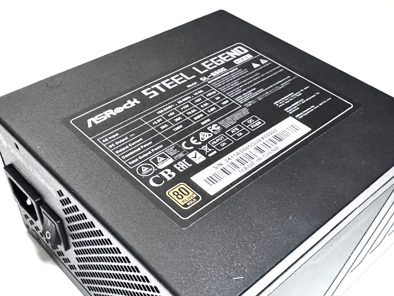

Noh, jos jaksaa odottaa, niin tämä olisi hiljaisempi, 10v takuu ja modulaarinen siinä vähän päälle satkulla:
