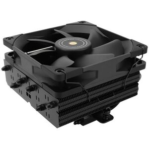

Olen nyt sitten peruutellut taas jäähdyttimen kanssa ja miettinyt, että tuollainen top-down jäähdytin olisi enemmän omaan mieleen kuin Salamurhaaja Mini.

Miksi vaakajäähy jos mahtuu tuplatorni? Vaakajäähyt eivät ole yhtä suorituskykyisiä, vaikka tuo SI-100 onkin vaakajäähyksi todella hyvä. Mutta noi on tarkoitettu kokoonpanoihin joissa on pystysuunnassa vähemmän tilaa jäähylle.
Visuaalit. Salamurhaaja Mini ei ole symmetrinen ylhäältä katsoen, kun tuulettimen asentaa keskelle, ja noissa on kuitenkin sama määrä samankokoisia lämpöputkia sekä sama tuuletin, toki siili vähän pienempi SI-100:ssa. Vaikka visuaaleja ei nykyisessä kotelossa näekään, niin jos joskus tulen järkiini ja päivitän kotelon. :)
