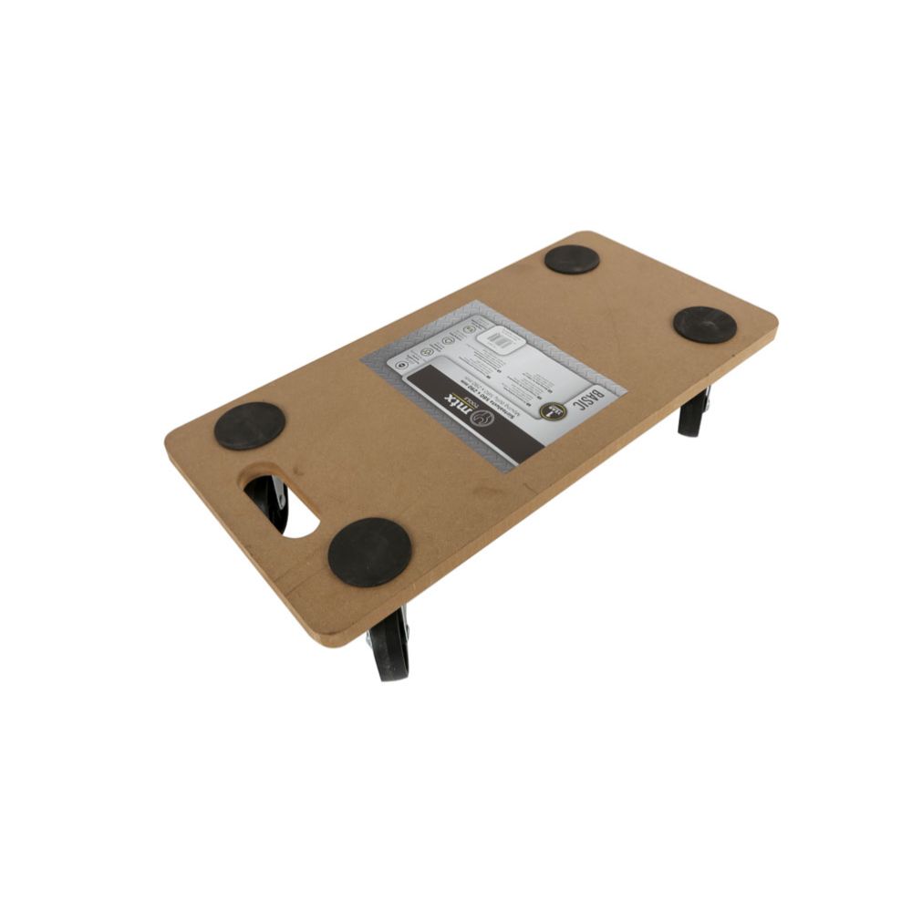

Nyt on lidl 7€ kukkaruukkutuki pyörillä. Sopii pc alle yäydellisesti.
Tai sitten hieman teollisempi vaihtoehto eli siirtoalusta:
Esimerkiksi:
Tätä tasan samaa lankkuahan sai äsken Lidlistä, 12 ja risat hintaa. Ite meinasin kitaracombon alle, mut tässä muuton keskellä houkuttaa kyllä ison kotelon telineeksikin
