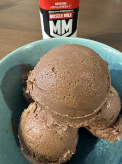

Tän aamun kahvi+suklaaproteiinijuoma jugurttijäätelö
Jumbokokoinen jäätelölusikka voittajan valinta, vai olenko väärässä? 0 kalorinen karamellisoosi,... no tota, järkyttävän esanssinen. Jugujäätelöpohjana vaniljaproteiinijuoma ja havaiji tyylinen ananas+kakkujäätelöjugurtti

Pelkästä proteiinijuomasta pallerot. Hyvin onnistui. Tätä proteiinijuomaa en suosittele, makuun tuli jäätelömuodossa outo sivumaku. Toisen merkin proteiinijuoma mitä käyttänyt aikaisemmin maistui a-ok. jäätelömuodossa
