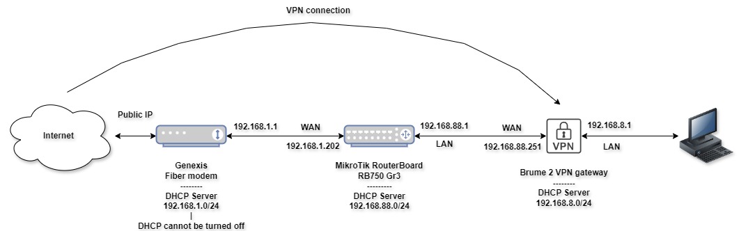

Tarkoituksena olisi nakerrella VPN palvelin kotiverkkoon Brume 2 VPN yhdyskäytävällä.
Tällä hetkellä kuitupäätteen takana on MikroTik:n reititin ja Brume tämän takana.
Ongelmana on se että nyt käytössä on 3 dhcp palvelinta (ja kolme verkkoa): kuitupäätteessä yksi (192.168.1.0/24), MikroTikissä toinen (192.168.88.0/24) ja viimeinen Brumessa. Eli en voi nyt tehdä porttiohjausta kuitupäätteestä VPN:ä varten Brumen koska Mikrotikin aliverkko on välissä.
Internet <--> Genexis kuitupääte (LAN:192.168.1.1) <--> (WAN: 192.168.1.202) MikroTik reititin (LAN: 192.168.88.1) <--> (WAN: 192.168.88.251) Brume 2 VPN yhdyskäytävä (LAN: 192.168.88.251 ) <--> Workstation
Eli mitä luulette, olisiko järkevintä vain yksinkertaisesti poistaa koko MikroTikin reititin ja kytkeä Brume suoraan kuitupäätteen LAN porttiin? Tai esim. muuttaa MikroTik:n siltaavaksi.
Alunperin ostin MikroTik:n reitittimen sen takia että en ollut varma riittääkö kuitupäätteen ominaisuudet kotiverkon suoaamiseen. Sehän ei varsinaisesti ole reititin vaan ns. kuitumodeemi. Eli onkohan ok kytkeä härpäkkeet suoraan kuitupäätteeseen?

Vaan käyttöohjeistahan tuo selvisikin että kuitupäätteen lani portit ovat suoraan auki nettiin. Eli reititin/palomuuri tarvitaan eikä siltaaminen taida olla vaihtoehto. Pitäisiköhän kokeilla siirtää VPN yhdyskäytävä suoraan kuitupäätteen perään ja siitä reitittimelle?

No tässä nyt on toisensa pois sulkevavat vaihtoehdot A) se kuitupääte on siltaavana ja tuo ensimmäisen viestin kuva ei edusta nykyistä tilannetta B) ensimmäinen kuva edustaa nykyistä tilannetta ja kuitupääte ei ole siltaavana (NAT on päällä kuitupäätteessä). C) liittymässä ei ole ollenkaan julkista IP:tä (pidän epätodennäisenä tätä) ja ensimmäinen kuva ei silloinkaan pidä paikkaansa. Eri operaattorin ohjeita on turha tavata, kun ne voi olla tai olla olematta oikeassa. Elmonet ohjeissa sanotaan GENEXIS FIBERTWIST P3420 kuitupäätteelle, että käyttäjä voi tehdä porttiohjauksia ym -> NAT käytössä. Tiedä sitten mitä eroa noilla kahdella eri versiolla on.
Tämä nyt on nopea & helppo selvittää onko tilanne A/B/C. Onko tuo kuitumuunnin DHCP palvelin kuten kuvaan on merkitty ja sillä on julkinen IP? Jos kyllä tilanne on B. Siinä tässä tapauksessa sun pitäisi muuttaa sen kuitupäätteen asetuksia, että saat porttiohjauksen tai mahdollisesti sillata se kuitupääte, jos se on mahdollista. Toki voi hyvin olla ettei kuluttaja pääse kuitupäätteen asetuksia muuttamaan ja se on täysin operaattorin hallinnassa. Mikäli et pääse kuitumuuntimen asetuksiin käsiksi, niin sitten ole BLC yhteydessä ja kysy voivatko sillata sen kuitumuuntimen tai saako liittymään IPv6 käyttöön.
Jos pää prioriteetti nyt on saada helposti se VPN brumella, niin heität Mikrotikin sitten olan yli ja käytät pelkästään tuota Brumea. Brumessa lienee palomuuri? En ole itse tarkemmin laitteeseen tutustunut. Kuvan mukainen ratkaisu, jossa on kolme NAT peräkkäin ei ole järkevä ratkaisu.

Näyttäisi siltä että kuitupääte on nattaava ja että omatoimisesti sitä ei saa sillattua. Porttiohjaus onnistuu. Julkinen IP sillä näkyy olevan.
Yksi vaihtoehto saattaisi tosiaan olla että nakkaa MikroTikin mäkeen ja pistää Brume:n suoraan kuitupäätteen perään. Brumessa on kuitenkin palomuuri. Tarvitsee vain vielä kytkimen vielä perään sillä Brumessa on pelkästään 1x WAN ja 1x LAN portteja.

Taitaa kuitenkin tulla tupla NAT, kun se kuitupääte nattaa ja samoin tuo brume. Ei siis mikään ideaaliratkaisu. Paras olisi saada tuo kuitupääte siltaavaksi. No jos lisää portteja tarvitset, niin kyllähän tuota Mikrotik voi varmaan käyttää. Onko siinä Access point tms. modea? Tuossa valokuitu muuntimessa näkyy olevan myös palomuuri, sitä ei varmaan saa pois päältä?
BLC:llä vanhemmissa kuitupäätteissä oli nelosportti sillattu ja loputkin sai sillatuksi kun vaihtoi pääsivulta toimintamoodin routed->bridged. Oletko varma ettei tuolla ole sellaista valintaa?
Hyvin ovat rajatut konffaus mahdollisuudet tuossa kuitupäätteessä. Käytännössä palomuurin asetuksista voi tehdä ainostaan porttiohjauksen eikä muuta. Muutos nattaavasta sillatuksi taitaa olla rajattu pois.
MikroTik:n saa tosiaan kyllä sillattua joten siitä tosiaa saan tarvittavat portit. Tupla nat tuohon väkisin tulee jos ei kuitukytkintä ei saa sillattuun tilaan.
Edit: Pistin BLC:e viestiä ja soittivat hetikohta takaisin. Pistävät yhden portin sillatuksi niin asia ratkenee sillä.
Eli loppuratkaisuna on sitten tuo Brune+kytkin tai Mikrotik+Wireguard siihen. Mikrotikkiin saa myös Openwrt:n eli noin 1:1 saman softan kuin Gl-Inetin Bruneen. Gl-Inet kun käyttää Openwrt:tä. Ja saa siitä Mikrotikistä ihan puhtaan hallittavan kytkimenkin sekä RouterOS:ällä että Openwrt:llä kun laittaa vain kaikki portit bridge-tilaan LAN:iin ja disabloi DHCP-palvelimen.
Ajatelin että laitan Brumen reitittimeksi ja MikroTik:n sen perään siltaavaksi kytkimeksi. VPN:ä ei ole muuta käyttöä kuin että pääsisin etään periltä kiinni Proxmox palvelimeen.
