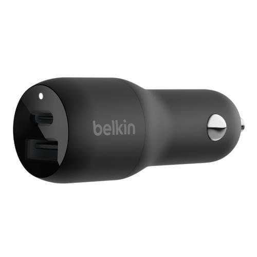

Itse pidän autoa käynnissä (yleensä hybridin akulla) läppäriä ladatessa / käyttäessä, niin ei mene akku tyhjäksi. Laturina tämän tyyppinen:
Riittää yllättävän hyvin pitämään MacBook Pron hengissä, vaikka tekisi jotain vähän raskaampaakin. Vaikka Apple käyttää taas muuta, kuin usbia, niin silti USB-C lataa ihan normaalisti (toki Applen oma laturikin toimii suoraan ton kanssa, kun USB-C toisessa päässä).
