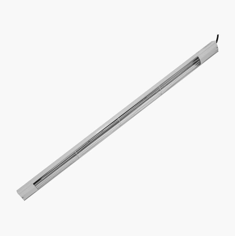

Mä ostin toiseksi lämmittimeksi tämän:
Mielestäni paljon parempi vaihtoehto kuin toi ensimmäinen jonka ostin eli nk. seinämalli.
Tässä teho riittää jo vähän lämmittämäänkin ja valoa ei tule juurikaan yhtään eli on oikeasti "low glare"
Tuo vaikutti kaikin puolin sopivalta ja näyttikin asialliselta. Pistin tilaukseen, kiitos vinkistä!
