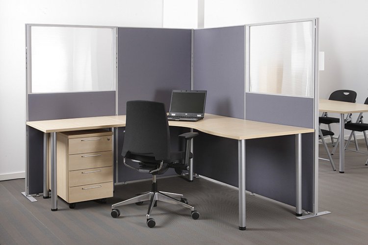

Jos ei halua porailla mihinkään kiinni, niin yksi vaihtoehto on avokonttoreista tutut sermit. Noita löytyy monen eri kokoista ja näköistä. Näitä saattaa löytyä esim. Torista edullisesti.

Jos nikkarointi ei kiinnosta, onhan noita valmiita sermejä saatavilla vaikka minkälaisia. En tunne tätä Työtuoli-firmaa, mutta esimerkkinä vain. Ikeassakin on hyviä ja halpoja.
Riippuen siitä kuinka paljon sitä eristystä tarvitaan voi ihan riittävä ratkaisu olla sekin että laittaa tuolin tallin takaseinää vasten, siihen eteen työpöydän (pääty kiinni sivuseinään) ja työpöytään kiinni kevyt sermi. Se estää näkymät suurimpaan osaan muusta tallista.
