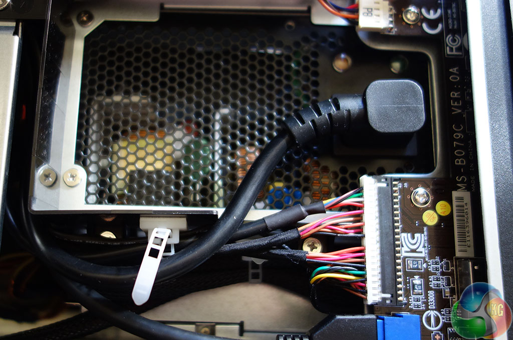

Etupaneelin virtanapin johto? Ei ihan sama MSI:n Nightblade kone kyseessä, mutta sama P8 liittimessä ja saman väriset johdot:
Tökkäisin tuonne prossun yläpuolelta löytyvään liittimeen niin kuin @looz mainitsi aiemmin.
