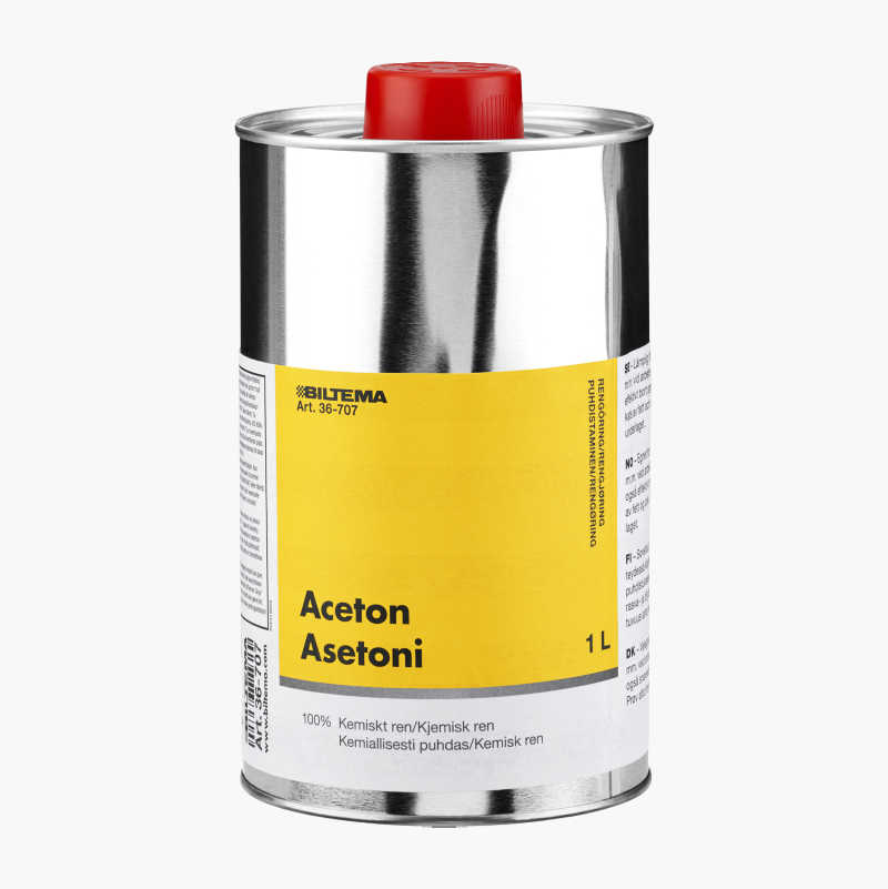

Se pitää olla mahdollisimman puhdasta etanolia, ei noissa jäähdytysnesteissä ole tarpeeksi korkea pitoisuus. Eli ei mitään laimennettuja litkuja. Mutta ei se kaikkeen auta. Isopropanoli toimii paremmin ja jos haluaa parasta tehoa niin asetonilla lähtee varmasti.

Se pitää olla mahdollisimman puhdasta etanolia, ei noissa jäähdytysnesteissä ole tarpeeksi korkea pitoisuus. Eli ei mitään laimennettuja litkuja. Isopropanoli toimii hieman paremmin ja jos haluaa parasta tehoa niin asetonilla lähtee varmasti.
Ääni asetonille myös täältä, jos lasista tai vastaavalta kovalta pinnalta pitää saada liima pois. Maalattuun seinään en kokeilisi, ja kannattaa muutenkin ensin kokeilla jossakin huomaamattomassa paikassa ettei pinta kärsi.
Myös esim. melamiinipintaisista keittiön kaapeista ja pöytätasoista lähtee rasvatahrat asetonilla helposti, jos on päässyt pinttymään.

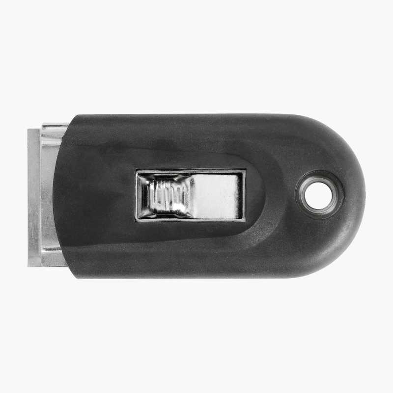

Ajattelin hankkia asetonia ja ikkunakaavimen.
Jos lasista (tai joltakin muulta kestävältä pinnalta) poistaa kiukkuista liimaa, asetoni on paras. Kankaaseen tai paperiin asetoonia ja sillä sipaisee siihen liiman päälle, tarvittaessa pitää hetken sitä kostutettua lappua siinä liiman päällä. Sen jälkeen lähtee liimat kevyesti pyyhkimällä, ei tarvitse kaapia. Jos alue on iso, silloin jostakin kaapimesta on hyötyä. Varottava vaan, että sitä asetonia tai pehminnyttä asetoni/liimarähmää ei roisku tai valu siihen ympäristöön, maalit lähtee about ihan kaikilta pinnoilta sillä.
