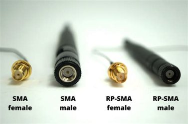

Tämmösii vissiin voi ettiä jos puuttuu
    14,8 KB · Luettu: 22

Riippunee kortista, mutta lienee tämän näköinen
Aliexpressistä piuha ja itse antenni noin euron luokkaa. Piuha on sen verran ohut, että saat sen helposti kotelosta ulos tai jos poraa yhden reiän ja laittaa tuon isomman liittimen siihen reikään kiinni.
AX201 kortissa on pienempi IPEX4/MHF4 liitin.
Lisätään tähän vielä että mobiili ja wifi antenneissa on erilainen liitin eli johdot ja antennit eivät ole samoja vaikka nopeasti katsottuna päällepäin samalta näyttävätkin.
