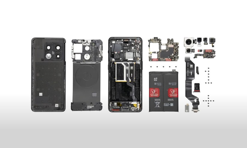

Puhelimien kestävyystesteistä tunnettu JerryRigEverything-YouTube-kanava on ottanut viimeisimpänä testiinsä OnePlussan tuoreen vielä toistaiseksi vain Kiinassa myynnissä olevan OnePlus 10 Pron. Video etenee muuten varsin tavanomaisesti, mutta rungon taivutustestistä laite ei selviytynyt, vaan ensimmäisen taivutuksen myötä puhelimen takalasi halkesi ja toiseen suuntaan taivuttaessa puhelin lopulta meni käytännössä poikki keskeltä.

Erikoisinta OnePlus 10 Pron taittumisessa on, että siinä toistetaan ihan samat virheet kuin silloin 2014-2016 Applen johdolla. iPhone 6 malleissa käytettiin liian heikkoa alumiiniseosta ja kyljen painikkeet heikensivät rakennetta entisestään. iPhone 6s malleissa virheet korjattiin.
Nevertheless, it appears that Apple engineers have tweaked the design of the so-called "iPhone 6s" by strengthening the weak points of the smartphone's rear shell. A new YouTube video shared by Unbox Therapy shows that the areas around the Home and volume buttons on the "iPhone 6s" appear to be notably thicker -- 1.9mm versus 1.14mm -- suggesting that Apple's next iPhones could be less susceptible to bending under normal usage.
Interestingly, the video shows that the "iPhone 6s" rear shell is also slightly lighter, despite having a thicker shell at certain weak points. The purported "iPhone 6s" rear shell weighs in at 25 grams, compared to 27 grams for the iPhone 6 rear shell, suggesting that Apple could be using a new material such as the rumored 7000 Series anodized aluminum for its next-generation smartphones.
iPhone 6:ssa sentään oli lisäksi sisärunko, joka tuki rakennetta, joten puhelin ei napsahtanut poikki. Xiaomi Mi 5:ssä ja Nextbit Robinissa sisärunkoa ei ollut, joten niistä tuli "taittuvia" puhelimia. Samoin kävi Nexus 6P:lle, kun sisärunko ei ollut kiinnitetty ruuveilla puhelimen alapäätyyn.
OnePlus 10 Prossa sisärunkoa ei ilmeisesti ole ollenkaan?
