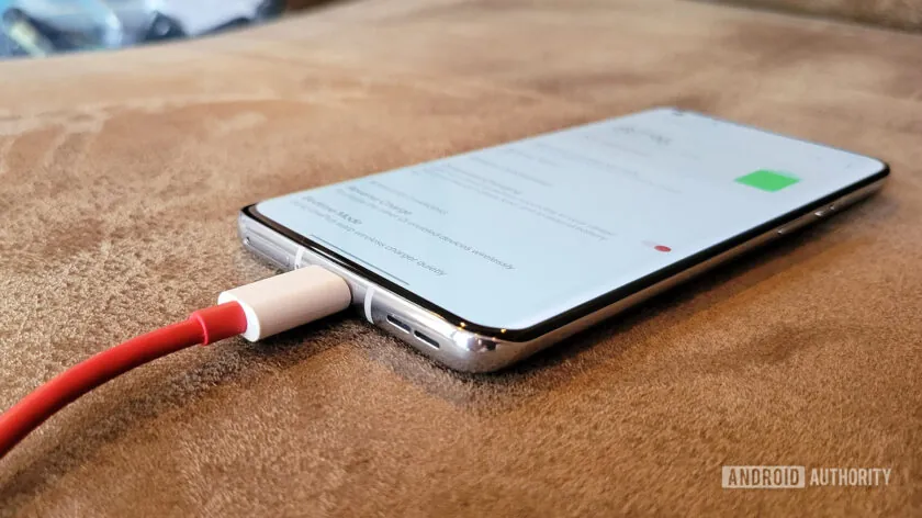

OnePlussalta on tänä vuonna tulossa peräti 150 watin pikalatauksella varustettu puhelin
Diizzel
29.10.2016
2 280
OnePlus on vahvistanut olevansa tuomassa kuluvan vuoden aikana myyntiin älypuhelimen peräti 150 watin latausteholla. 150 watin SuperVOOC-latauksella OnePlus lupaa 4500 mAh akun latautuvan tyhjästä puolilleen vain viidessä minuutissa. Suuresta tehostaan huolimatta latausteknologian kerrotaan pitävän akun kunnon vähintään 80 prosentissa vielä 1600 lataussyklin ajan. Toistaiseksi nimettömän 5000 mAh:n akulla varustetun OnePlus-puhelimen lataaminen tyhjästä täyteen puolestaan vie laturilla vain 17 minuuttia.
150W SuperVOOC-laturit tulevat valmistajan mukaan olemaan yhteensopivia PPS-, PD- ja QC-standardien kanssa. Ensimmäinen kyseistä latausteknologiaa käyttävä OnePlus-puhelin on tulossa markkinoille vielä kuluvan vuoden jälkipuoliskolla.
