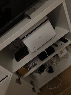

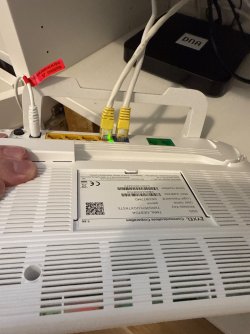

Kytkennät kuvissa:

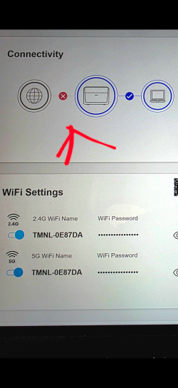

Tuo kuva on nimenomaan selaimesta jolla on otettu yhteys reitittimeen 192.168.1.1 mutta mitään ei voi tehdä koska nettiyhteyttä ei ole. Näitä samanlaisia turhia neuvoja ja kysymyksiä on esitetty yli puoleen tämän ketjun vastauksista joten kiitos niistä.
Et sinä tarvitse nettiyhteyttä (=yhteys ulkomaailmaan) siihen, että säädät tuo reitittimen asetuksia. Kun menet selaimella tuohon osoitteeseen 192.168.1.1, niin mitä se selain sanoo? tuleeko kirjautumisikkuna vai joku muu viesti?

Tuossa pitäisi päästä ihmettelemään reitittimen asetukset web-hallinnasta (Tarkemmin kohta: Network Setting > Broadband) ja katsoa, että WAN-portiksi on varmasti conffattu ethernet wan ja se on käytössä. Tuossa T-56:ssa on myös SFP-portti, eli voi hyvin olla että siellä on nyt määritelty väärä portti waniksi. Ja jos tuossa SFP-portissa on joku optiikka kiinni, niin ottaa sen myös irti.

Toisen kuvan perusteella reititin ei saa koko linkkiä ylös WAN-portista, eli ensimmäisenä tarkistaisin fyysisen kaapeloinnin ja portin kunnon.

Kuvasti selvinnyt että jokin verkkolaite kytketty WAN porttiin, ja jos oletetaan että laite on ehjä ja WAN porttiin on kytketty netti nousu, niin reittimen asetukset tsekata. Jos laite resetoitu, niin vaatii käyttäjän toimia.
WAN portti tuossa mallissa ilmeisesti 2,5 giganen ethernet, eli ei ole poikkeuksellista että se tuo haasteita, sen tyypillisesti voi manuaalisesti säätää gigaseksi, tai pienemmäksi.
Kuvista kiinnostaa reittimen asetuksista mitä siellä asetuksistaa on WAN puolella, ilmeisesti ethernet yhteys on, ja nyt haetaan IP yhteyksiä kuntoon. Jos kyse DNA nettiyhteydestä niin todennäköisesti useampi julkinen IP tarjolla ja IPv6 tukikin, niin tuskin kyse siitä että kaikki IP varattu, jos vain kahtalaitetta puljannut siinä, toki jos se netti piuha ollut välillä LAN portissa, niin sekin mahdollista.

Tosin kuvan nuolesi osoittaa ilmeisesti siihen että laite ei ole saanut nettiyhteyttä, eli menee sen WAN puolen säätöön, sielä katsoa ne asetukset esille ja tarkemmat status tiedot.

Mihin lan portista menee piuha. ja reititin näyttää olevan jossa huoneen kaapissa, miten se nousu sinne tulee.
Onko jossain ristiin kytkentä, jos on niin miten sieltä olet sen tuonne johdottanut, onko välissä aktiivilaitteita.
Tuleeko netti asuntoon siis kupari ethernetillä, vai joku kohde missä kuitu asuntoon ja operaattorin kuitupurkki jossain.

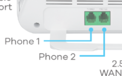

Mihin modeemin takana keskellä oleva poikittainen portti on tarkoitettu?
Modeemin takana oleva portti on SFP-portti. Tämä liitäntä laajentaa muita liitäntävaihtoehtoja (kuten valokuitukaapelia). Koska käytämme kotona aina mediamuunninta tai ONT:tä, tätä porttia ei tarvita. Portti on myös poistettu käytöstä modeemissa.

Sinikaulainen RJ portti olisi ensisijaisesti ethernet WAN portti. DSL portit puuttuu, virhreät phone liittimiä.

olisiko nuo rj-11 portit sitten voip portteja normi puhelimelle mene ja tiedä jaksa niin tarkkaan opiskella.
Analogi puhelin sovitin, ilman tavaamista oletan että VoIP yhteyttä varten.
Joskus mobiili mokkuloissa vastaavia mobiili puheluita verten, mm VoLTE, voi olla myös VoIP.

Eiköhän toinen näistä ole DSL portti ja toinen ehkä VoIP käytössä ?
Noh joka tapauksessa nuo pitäisi löytää hallinnasta ja disabloida.

Ketjun alussa postattu kuva jostain ohjeesta, alla siitä rajaus
Eli Phone 1 ja Phone 2, kuva liittimen sijoittelu sopii noihin käyttöpaikan kuviin, eli uskon vahvasti että ei ole modeemi versio.
Eli tuossa käyttäjän kuvassa ei näy ylimääräistä DSL liitintä.
