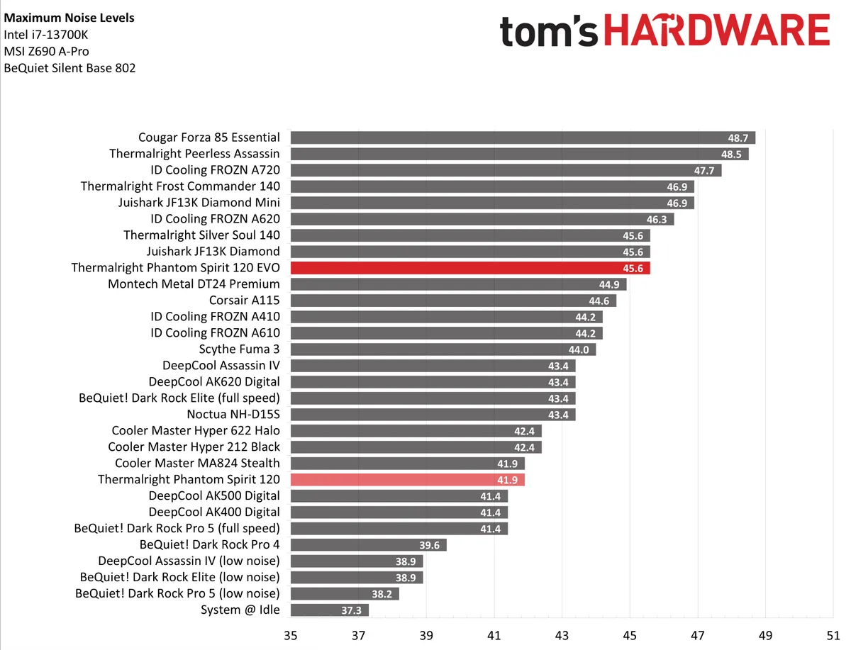

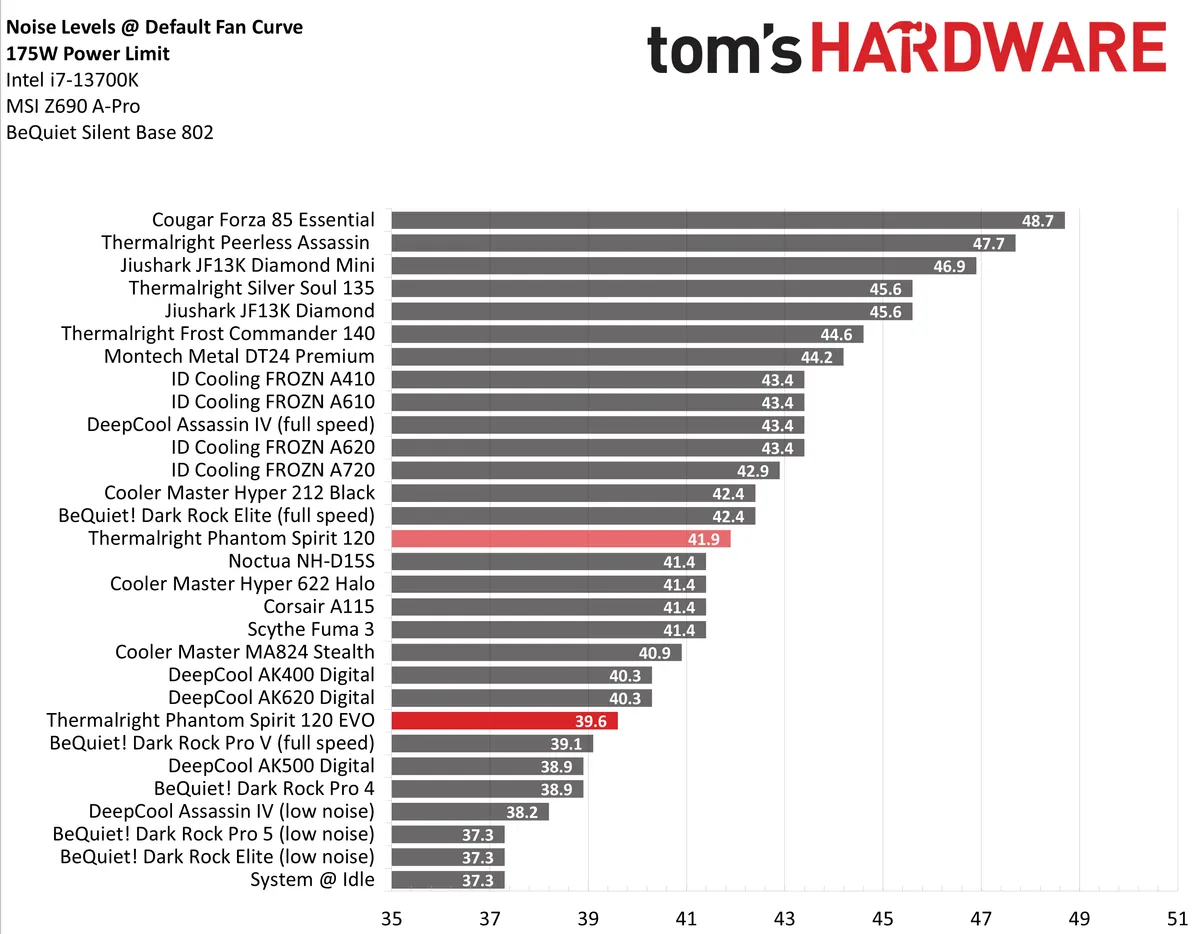

AP mainitsi haluavansa hiljaisen virtalähteen joten olettaa voisi, että cpu coolerin pitäisi olla sitä myöskin. Phantom Spirit 120 SE antanee parhaan price/cooling/noise ration ja tuohon riittää budjetti myöskin kun oli alunperin listattuna tuo Peerless Assasin. Itse maksaisin 5€ lisää ja ottaisin tuon hieman paremman Spiritin. Ei kai kukaan niin nuuka ole, että uuteen + tonnin koneeseen laittaa noita meluisia Wraith tuulettimia?!
@PorcupineTea tuoreempi Phantom Spirit 120 EVO malli on kyllä pirun kova, mutta Suomen hinnat tuttuun tapaan korkeat. Tuo halvempi SE riittänee mainiosti ollen myös erittäin hiljainen! Jäähdytys teho 224w ei jää EVOsta kauas. Näissä taulukoissa tuo 120 malli 120 SE sijaan, mutta käytännössä erot näiden kahden suhteen pienet. SE on lisäksi matalampi ja kevyempi. Nähtäväksi jää saadaanko jotain BF tarjousta näistä TR:n tuulettimista.
Joskus hankin tuon 9700x 220e ja kiristelin alle satkun muistit CL26 tienoolle, prosessorille -45 CO ja 5,55GHz. Crucialeilla ei saa mitään ilmaiseksi - niiden Micronit eivät kulje ja siksi varmaan halpoja ovatkin yhä Suomessa. Hynixiä saa EU:sta vielä tolkun hintaan ja niiden hinnat ne näyttää keulivan... mahtaako se sitten olla Hynix jota AI ahmii
Linkki: https://m.youtube.com/watch?v=vkoiCfDK1SU
Liekö tällä samalla ollut videota, kun muisteja kiristelee ja vertailee 7800X3D kanssa. Kyseisen prosessorin kanssa myös nuo Crucialit menee ihan ok, kuten yllä mainittua.
Tuo EVO malli suoriutuu paremmin Intel-alustalla kuin vanhempi Phantom, mutta taas AMD alustalla heikommin:
Linkki: https://www.youtube.com/watch?v=cgkggcBBW8Q
Erot toki on marginaalisia ja käytännössä nuo on suht identtisiä suorituskyvyltään. Ja erot on oikeasti niin pieniä, että melkeimpä menee virhemarginaaliin ihan testimetodistakin riippuen. Evo on näyttävämpi ulkonäöltään ja siitä joku voi olla valmis sen reippaan kympin maksamaan.
