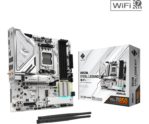

Ja tuossa siis 8 powerstagea, joka on se AM5-ketjussa keskusteltu minimi näille prosessoreille. Alle satasella lisää saa PCIe 5, Wifi 7, 12 powerstagea, niin mitä sitä nyt turhaan halpuuttaa..

Emolevy tosiaan vaihtoon, tuo linkkaamasi Asrock B850M Steel Legend WiFi tällä hetkellä ostoskorissa.
