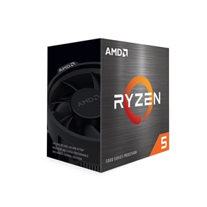

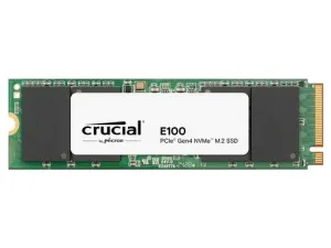

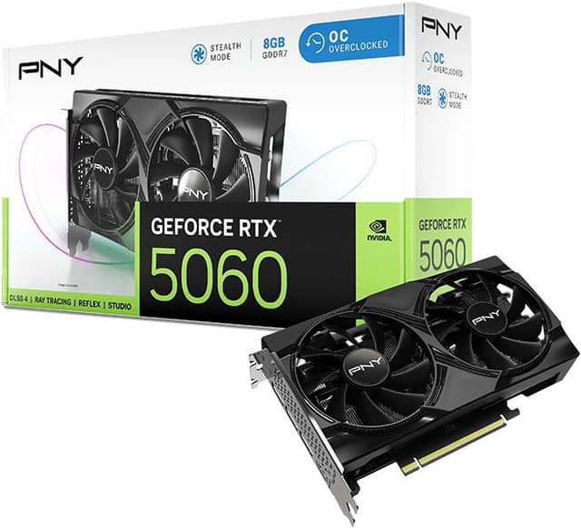

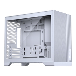

Itse kasaamalla saisi 5600+5060 combon alle 800€:
19€ kaivaa parempaan emolevyyn nii voi vähän huolettomammin kellotella löysät pois
jos ei halua ikkunaa niin siitä 10e pois
tai valkoinen koppa aloituksen mukaisesti

Tosin 5060 (8GB) on kysyjän nykyiseen näytönohjaimeen verrattuna suhteelliselta suorituskyvyltään 462% Techpowerupin GPU-vertailun perusteella. Vastaavasti entry-level nykyprossutkin hakkaa tuon vuodelta 2012 olevan mennen tullen... Ja vanhat pelit varmaan mahtuu 500 GB levyllekin.
