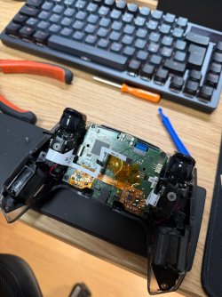

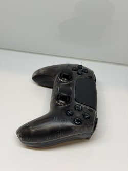

Tuli yksi tattivikainen PS5 DualSense "korjattua", homma lähti lapasesta ja seuraavat modit tuli tehtyä:
- Hall Effect joystickit
- Hair triggerit takanäppäimiin
- Hair triggerit päälinäppäimiin
- Vaihdettavat tatit
- Liipaisimet pohjaan
- Uudet kuoret
Tuli omaan mieleen täydellistä hipova ohjain FPS peleihin, joystickien irroittaminen oli helvettiä, kun välineinä oli kolvi, tinaimuri, imusukka, pitänee tuollainen kolvikärki hommata, jos vielä joskus innostuu. Pitää myös kehua eXtremeRate - PLAY DIFFERENT - Professional Gaming Accessories tuotteita, laadukkaat komponentit + hyvät videotutoriaalit rakentamisesta.
