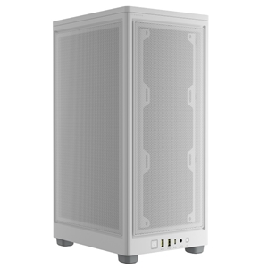

Pystymallisista (jos tuo näyttis on 320mm) osaset sopisivat Corsairin itx-koppaan:
Siinä nyt jotain vaihtoehtoja harkittavaksi.

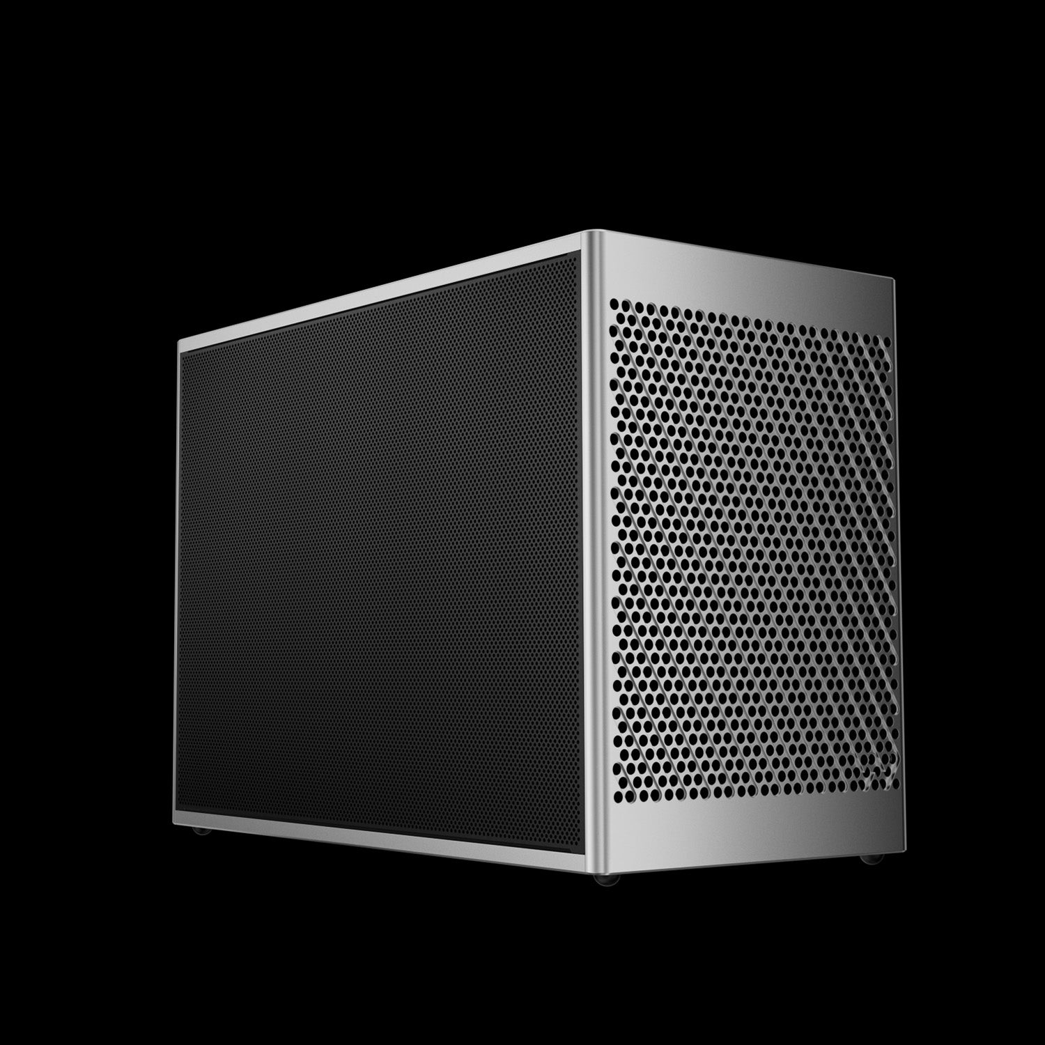

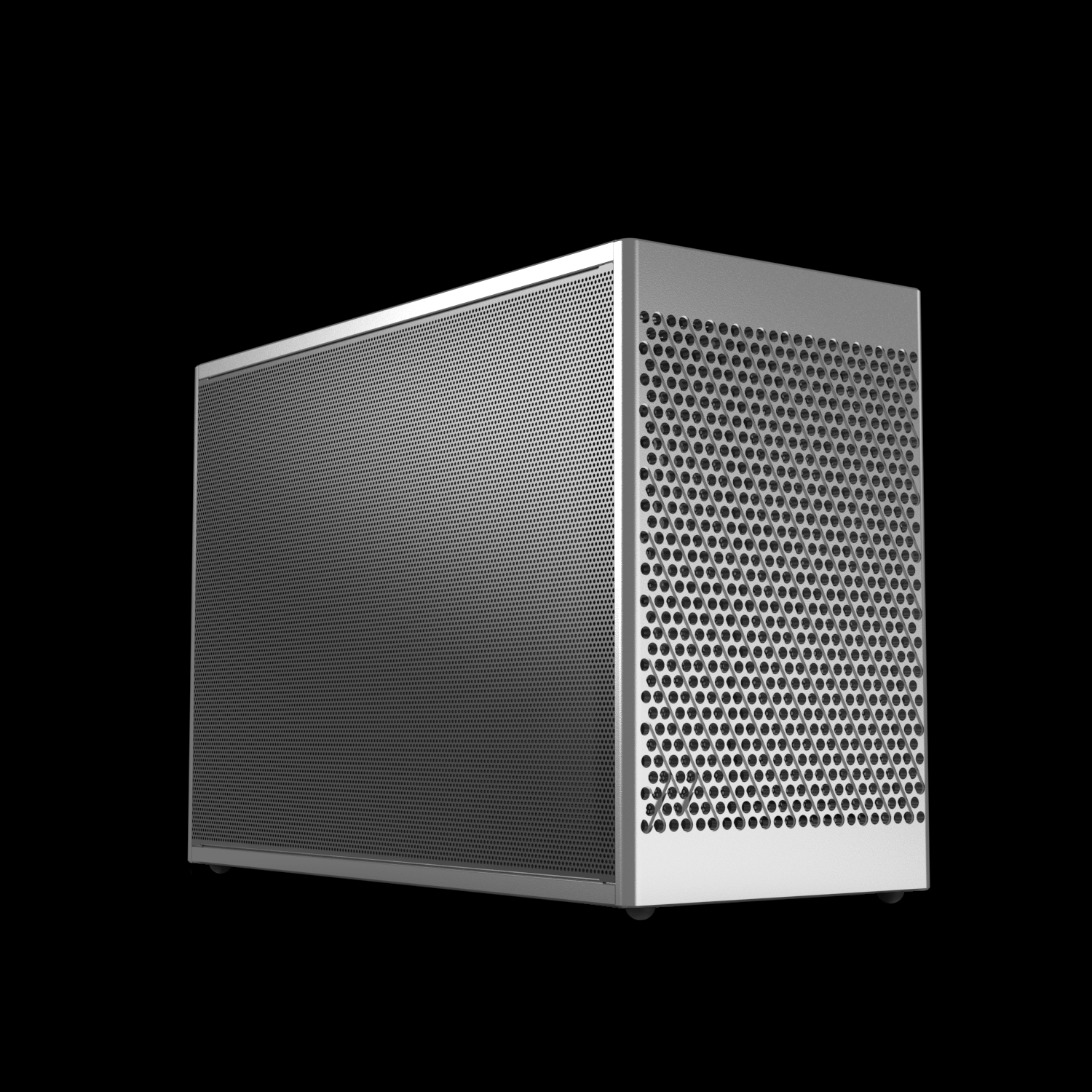

Kortin mitat 331.9 x 127.1 x 60 mm joten ei mahdu tohon sliger koteloon. Nr200p 18.25l koteloon ehkä.
Nuo nyt oli vaihtoehtoja jos näyttis olisi pienempi kun kyseli FE-mallille sopivia koteloita.
Tuo möhkö näyttis sulkee kaikki nuo pienet pois, jollei jostakin muusta tingi.
M2:seen ap:n kortti menisi, mutta sitten pitäisi tornia pienentää parilla sentillä:
~16 litrainen
Thermalright Peerless Assassin 120 Mini menisi tohon M2. M2-ROUND olisi edullisempi, näköjään molempia myös saatavilla.
