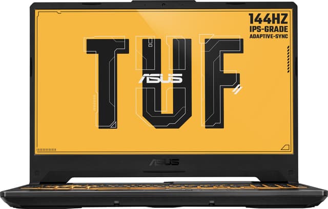

Pojalla siis tämmönen läppäri:
Ihmettelin tuossa kun vierestä katoin niin Fortnitessä fps pyörii jossain 20-50 välissä, tuon gigantin sivun mukaan fps pitäis olla aikalailla kovempi? Omassa läppärissä on 1060 näyttis ja tällä kun kokeilin niin fps pyörii jossain 80-120 välissä. Kait tuo pojan läppäri pitäis olla tehokkaampi ainaki näyttiksen osalta kun tämä oma. Mietin tuossa, että voisko tuo käyttää CPUn näytönohjainta? Vai onko tuossa edes semmoista? Esimerkiksi kun klikkaat työpöydällä oikeaa näppäintä niin siellä ei edes näy vaihtoehtona nvidian omaa ohjauspaneelia?
Onhan tuo 1650 4GB surkea, 20-30% hitaampi kuin 1060 6GB ja joku 15% hitaampi kuin 3GB versio myös. Mutta voi olla esim, ettei ole asennettuna erikseen Nvidian ajurina vaan Windowsin mukana tuleva. Ei silläkään suurta vaikutusta pitäisi olla nykyään. Ja läppärihän helposti kuumenee ja throttlaa myös. Ja voi tietty olla asennettuna ties mitä.
No pitääpä tässä asennella ajurit uudelleen, kiinnitin vaan tuossa gigantin sivulla kun Fortnitessä pitäis olla 1080p resolla fps +190 vai onko tuo sitten vaan markkinamiesten jorinoita.. Voiko tuo keskusmuisti vähyys vaikuttaa minkä verran pelien suorituskykyyn? Itellä on tosiaan 16Gb ja ilmeisesti tämä on tehokkaampi näyttis kuin tuo 1650, mutta tuossa pojan koneessa on vaan 8Gb keskusmuistia
Tiedä sitten onko tuo FN vaan niin raskas tuolle koneelle :darra: Ajoin tuon Time Spyn ja samat pisteet anto mitä tuossa gigantin sivuilla mainitaan, tuo FN fps "lupaus" vaan ihmetyttää kun eihän tuo ole lähi maillakaan sitä mitä sanovat.

Ennen kuin teet tai ostat yhtään mitään, selvitä itsellesi kunnolla sen koneen näytönohjainten toiminta. Siinä on tosiaan CPU:Hun integroitu Vega ja lisäksi erillinen GPU. En ole muutamaan vuoteen joutunut tuollaisen kanssa toimimaan, mutta niissä on juuri se ongelma, että pitää konfiguroida pelit toimimaan sillä erillisellä GPU:lla. Ohje löytyy ehkä manuaalista, ja jos ei löydy YouTubessa ja netissä on ohjeita tyyliin "how to make Nvidia default GPU in my laptop" tms.
Eihän tuo mikään nopein pelikone ole, mutta kyllä siinä pitäisi Fortniten pyöriä. Mitään lisämuistia ei kannata nopeasti ostaa. Ensin se GPU käyttöön.

Tuo CPU ei pomminvarmasti ole ongelma 1050'lle, mutta muistit voivat olla koska AMD kärsii pahasti vain 1-kanavaisista muisteista. Ja Gigantin tiedoissa "Tallennus ja muisti" lukee jotta siinä olisi vain 1 8GB palikka joten toimii siis 1-kanavaisena. Tarkasta CPU-Z'lla? Mutta siellä lukee myös onneksi jotta koneessa olisi 2 muistipaikkaa... Joten hankit sen toisen 8GB DDR4-palikan niin auttanee jo jonkin verran, eikä varmasti haittaa muillakaan ohjelmilla koska CPU-potkuahan tuossa on ihan kohtuullisesti.
Asus TUF Gaming A15 FA506 R5-4_8_512_1650_144Hz pelikannettava - Gigantti verkkokauppa.png
Nakka siitä omasta läppäristä toinen muistikampa poitsun koneeseen ja aja testit. Tietää ainakin kannattaako sijoittaa muutamaa kymppiä muisteihin.

No hain koneen kotiin ja aloin tutkiskeleen mitä tälle pitäis tehdä. Ensi töikseni laitoin tuolta laitehallinnasta tuon integroidun näyttiksen käyttöön. Ruutu pimeni heti eikä palautunut, koneen käynnistettyä uudelleen kävin tarkistamassa ja tuo integroitu näyttis oli käytössä. Puhtaasta mielenkiinnosta tässä kohtaa peliä kokeilemaan ja tadaa sehän toimii. FPS lukemat sitä mitä pitääkin.
Ei aivosolu ymmärrä, mutta nyt toimii. Kiitos jälleen kerran kaikille!
Case closed toisen kerran: integroitu näyttis käyttöön ja alko toimimaan.
