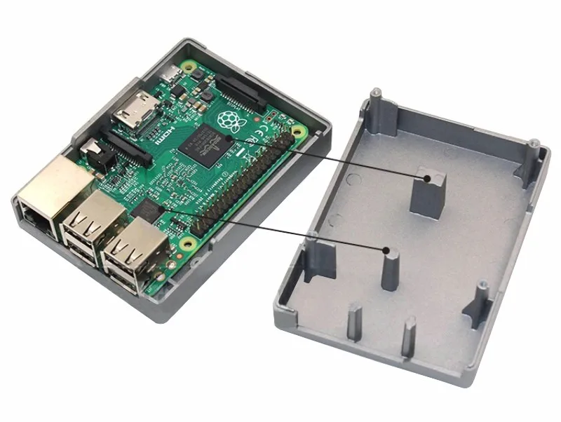

Yksi vaihtoehtoinen jäähymenetelmä on tämmöinen passiivinen alumiinikotelo, jossa lämmönjohtimet suoraan koteloon:
Tuommossia saa johki kympin hintaan suunnilleen ja väliin ku vähän turauttaa lämpötahnaa, ni lämmönsiirto pitäis olla aika hyvää. Tosin, tuohan siis lähinnä levittää sen lämmön tuohon keissiin, joten jossain vaiheessa jos lämmöt menee tarpeeksi korkealle kovassa rasituksessa, ni lämmön poisto tolla kotelolla ei enää riitä, kun sitä lämpöä ei saa ''irroitettua'' tuon avulla tarpeeksi tehokkaasti. Mutta, jokatapauksessa hyvä vaihtoehtoinen jäähykeino.
Tuossa kotelossa vain ei kannata käyttää tahnaa, koska jää pieni rako (johtuen huonosta valmistusprosessista?), yhdessä YT videossa venäläinen käyttäjä testasi eri 3M lämpöteippejä (0.15 paksuista ja 0.25 paksuista), koitti ensiksi tuota 0.25 jossa lämmöt oli max käytössä 66-67, sitten siirtyi lopuksi 0.15 ja lämmöt nousivat 75+, ja sitten näytti vielä että ei pinnat oikein ottanut kiinni toisiinsa, optimaali puristus tulee 0.5mm tyynyllä ainakin jos kommentteja uskoo (amazonissa luki että 1mm muka, mutta epäilen)
3M lämpöteipit ovat nyt aika perusjuttuja, laittaa jtn grizzly tai muuta niin eiköhän lämmöt tipu tuostakin enemmän.
Ja sitten sitä maalia on noissa lämmönsiirtimien pinnoissa :/ no hiekkapaperilla vain vetelemään pois.
Hinta / tehokkuus (tietysti riippuu mitä siirtimien ja komponenttien väliin laittaa) kyllä parasta kotelossa.

Itsellä on kuvanmukainen setti ja tuntuu ihan hyvin pitävän Raspberryn viileänä Retropie käytössä.

Välykset saa pois kuparilevyillä, niiden molemmille puolille vaan lämpötahnaa, ni johtaa sen lämmön hyvin kyl pois sen jälkeen. Volumeratelta/DX:ltä ite tilasin pussillisen kuparilevyjä, oisko ne jotain 15x15x2mm kokosia, joilla sain korotettua omasta raspista jäähyn vähän ylemmäs, ettei koskettele komponentteja.
Niin minkä paksuista kuparilevyä? :)
Tosiaan, tässä se video mistä kerroin (enkkutekstit valittavana)
Tuo harmaa "mica gasket", taitaa olla juuri sen 0.5 paksuinen. Ja ainakin huomaa sen että on ollut pienessä puristuksessa. 0.25 paksuinen 3M jätti jäljet myös, mutta kuten kertoi itsekkin niin tuon 0.15 paksuisen 3M teipin kanssa ei oikein kosketusta ollut lainkaan (sen takia lämmöt nousivat)
Ja perustemppu hioi niiltä pinnoilta sen maalin pois (testissä näytti että lämpö oli noussut verratuna maalipäähän? en kyllä tiedä miten mahdollista)
8:04 kohdassa näkyy tulokset paremmin:
Punainen: Ilman koteloa tai mitään jäähdytystä, MAX n. 84 astetta
Keltainen: 0.15mm 3M, MAX n. 75 astetta
Oranssi: 0.25mm 3M, MAX n. 68 astetta
Vihreä: "mica gasket", kotelon lämmönjohtimien päät hiottu, MAX n. 66 astetta?
Sininen: "mica gasket" paksuus varmaan 0.5? kotelon lämmönjohtimia ei hiottu, MAX 64.5 astetta
Varmaan joku näistä olisi hyvä vaihtoehto väliin:
Thermal Pad | Thermal Compound for All Coolers | ARCTIC
6.0 W/mK, 0.5 -> 1.5mm asti, pehmeä ja täyttää erilaiset kuopat + epämuodostumat pinnoilta yms.
Akasa AK-TT12-80 Thermal Adhesive Tape on FrostyTech.com
0.9 W/m.°C, 0.30mm, lasikuidulla vahvistettu kaksipuoleinen teippi.
Tai sitten joku kuparilevy (401 w/mk!), 0.3mm - 0.5mm + tahnaa (+ ? w/mk)

Komponenttien sijoittelu muuttunut, harmi :( mitat edelleen samat, onneksi.
