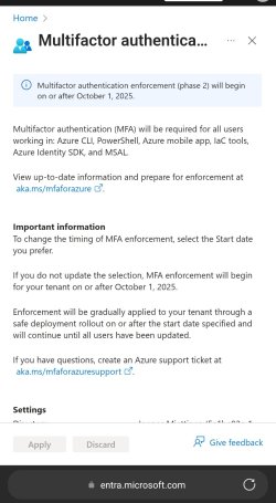

Entra.microsoft.com pääsee muokkaamaan asetuksia.
Kaksivaiheinen tarkistus pakotettu päälle jo 2024Screenshot_2025-11-05-12-18-53-96_df198e732186825c8df26e3c5a10d7cd.jpg
Tämä pakotus ei tosiaan vieläkään (Phase 2) koske suurinta osaa loppukäyttäjistä ellei nyt käytä myös jotain seuraavista:
Ja Phase 2 applikaatioiden kohdalla Read -operaatiot ei tuota MFA:ta vaadi, eli nuo jotka tullut voimaan 1.10.2025:
Users who sign in without MFA can use a Phase 2 application. But if they try to create, update, or delete a resource, the app returns an error that says they need to sign in with MFA and a claims challenge. Some clients use the claims challenge to prompt the user to step up and perform MFA. Other clients return only the error without an MFA prompt. A Conditional Access policy or security defaults are recommended to help users satisfy MFA before they see an error.
Toki hyvien käytäntöjen mukaisesti tuo MFA on ollut hyvä pakottaa sieltä Entran hallinnasta päälle kaikilla yrityksen käyttäjillä.
